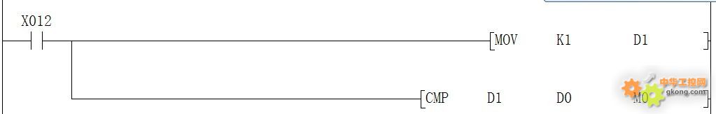

如图片
比较指令CMP ,如果D1<D0,M0为ON,那么M0是不是一直为ON的状态,直到X12为ON下一次扫描出新的比较结果为止??
在此请教各位,谢谢!

CMP执行后,M0~M2将保持,就算X12变成OFF;

我的意思是:等到下一次X12为ON时 再一次扫描出新的比较结果?否则M0就一直为ON。。。

未完全理解楼主的意思。
按顶楼图:
如果D1<D0,X12是接通的(On),则M0接通;
若X12接通期间,D1<D0的关系不变,则M0一直接通;若出现了其他情况,则因为指令一直在执行,会得出相应的结果(比如M1接通、或M2接通)。
若X12断开后再接通,则又会按D1、D0新的关系得出结果。

M0~M2要复位的话用RST执行;

好讨厌CMP这个指令,占好些个地址,[< > = d0 d1] out mo 这样只用一个元件。隐性的东西查死人!

X12接通 根据D0 D1 的值决定其输出状态;X12 断开其输出保持在X12断开关的状态;
