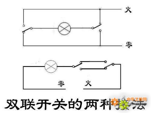

以下是引用mjinbao在2013/4/17 19:28:11的发言:
线路的接法也就是这样;故障大致是接线错误、线路破损等原因,这与具体的走线等有关。
知道原理,但我没接过这种线,也基本上没有维修过照明线路。
看起来,主要还是查明B盒“火线”的来源;
如果A、B盒都不接线,不知情况怎样。
A,B线盒全部不接线,这时候不会跳闸,但是B线盒的那条线仍然是带电,更奇特的是B线盒不接线,A线盒接线仍然跳闸。

测电压、或串灯泡;
当然,需注意安全,因此应由电工去做。

A盒三根线开关接上。B盒不接。会不会调闸。会跳闸说明连到B盒二线出问题。不会跳闸。那只有B盒连灯头的那条线出问题。可能是灯头二线短路。你说的B盒有根线有电.在A盒接上开关的情况下。肯定有根是带电的。。。如果AB盒是空线。B盒三根线其中一根带电.那说明已经串电.但是即使串电.接上A盒开关也不会跳闸。所以最大问题是其中一根跟零线相碰了。换个灯头试试

应该不是正常的接线方法。而是用了某畸形接法,零线相线同时进开关。十几年前我听做水电的朋友说过的,说是少放了线用此方法就OK了。具体怎么接的我忘了,不过大家动下脑筋应该还是可以想出来的。

其实也可以用死办法,搞清楚线路的。拆下两只开关,灯。然后看颜色,用钳子抖下线,或万用表,理清线画下即可。

你仔细看看,是不是上面这种接法:

没注意过上面那种接法,15楼提供的资料不错——
不是指按上面那个图的接法,而是指提供了检修中思考问题的一个方法。

这个对电工来说不是问题,查清B盒里那根带电的线是通往哪里?是不是通到灯头?

用万用表测一下a盒各线的电压  或者 把b盒去灯的线拆了 接a盒试试。。。。。。。。。。。。。。。。。

15楼的接法,开关接错了   就会短路跳闸啊
