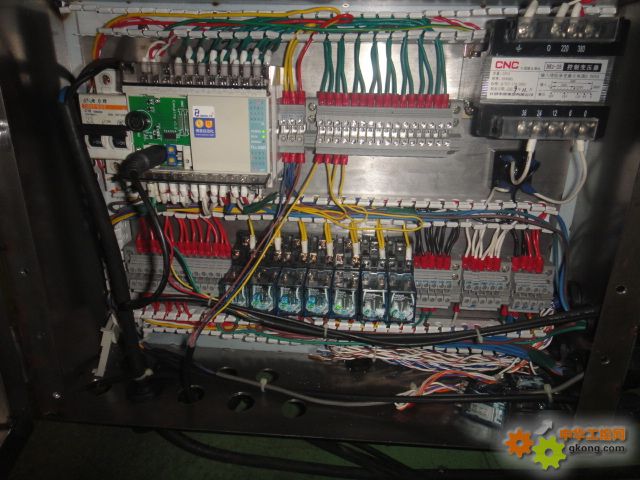

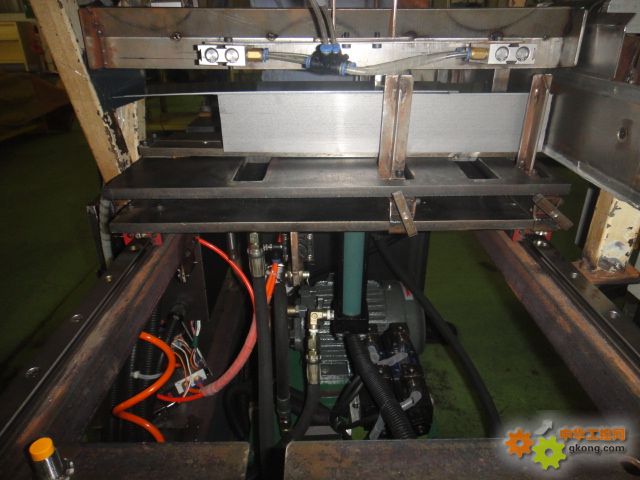

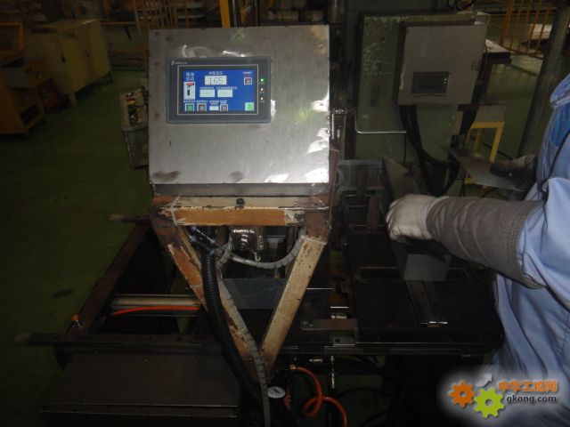

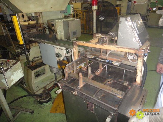

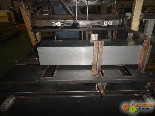

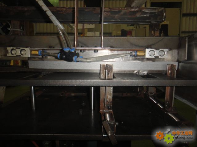

两个升降平台,下面的气缸自动进行切换,无需人工操作,启动键打上去后,来回自动作业。
产品堆垛一定积厚,自行下降。
完成第一堆垛切换。
电气部分
显控触屏进行参数设定和手动操作。
三菱PLC控制。
变频器控制输送带

很想发视频上来,但是不会。表情
机械是部分我厂同事纯手工制作。(我很佩服)
电气控制是我完成的。(资源有限,做的不好,多多包涵!)
[此贴子已经被作者于2013/4/17 11:23:01编辑过]

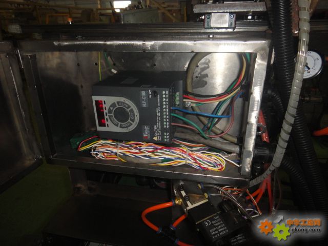

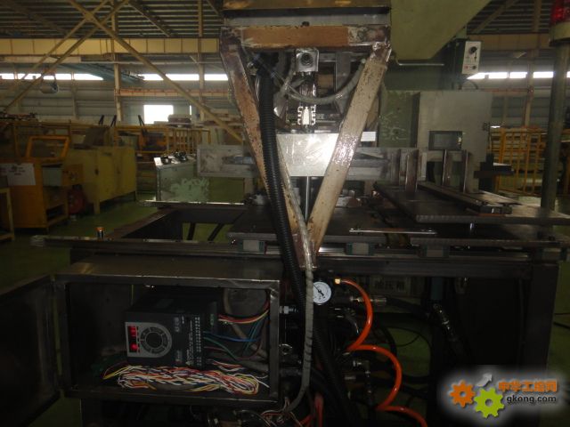

变频器最好不要平躺着安装;

钢板出来效果不错,比较整齐!

呵呵,下台改进。我厂的天车变频器全是横着装的。这个得想法让厂家改进呀!

以下是引用dianzima在2013/4/17 12:22:59的发言:
很不错啊,看样子用很久了呢。久经考验了。
用了不久,没刷漆生锈了。
还是有点缺陷。例如生产品80MM以下的产品,模具的刀口斜的,切出来传送到输关带上,产品不正,很难落到堆垛机上。
