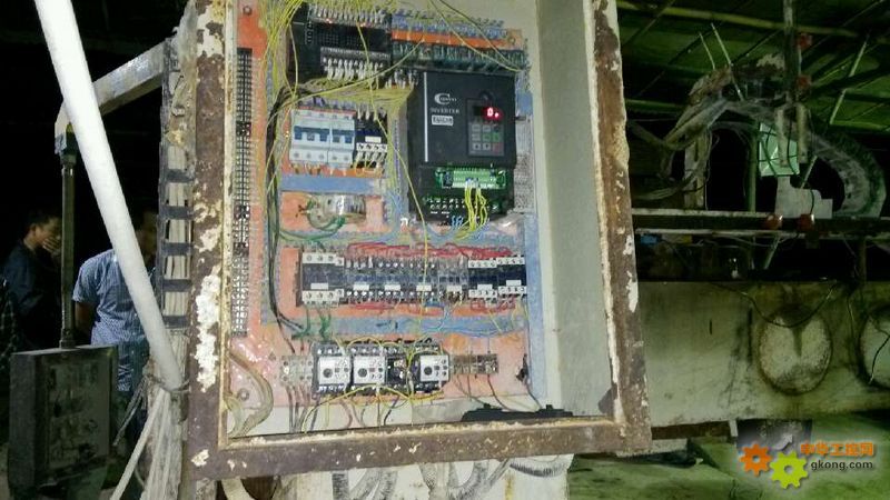

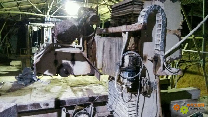

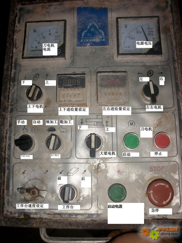

请懂这方面的师父说说这仿形切石机原理,细加工时是如何仿形的?粗加工时我知道怎么仿形。
谢谢。
20分悬赏

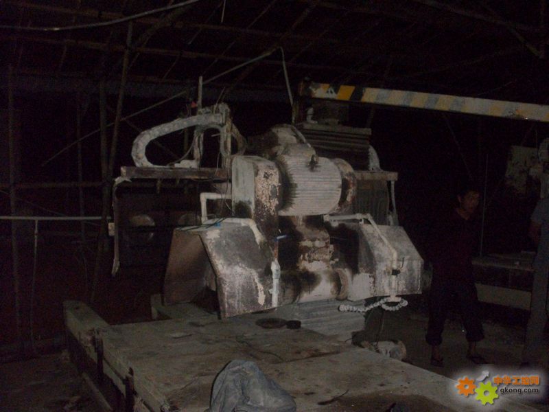

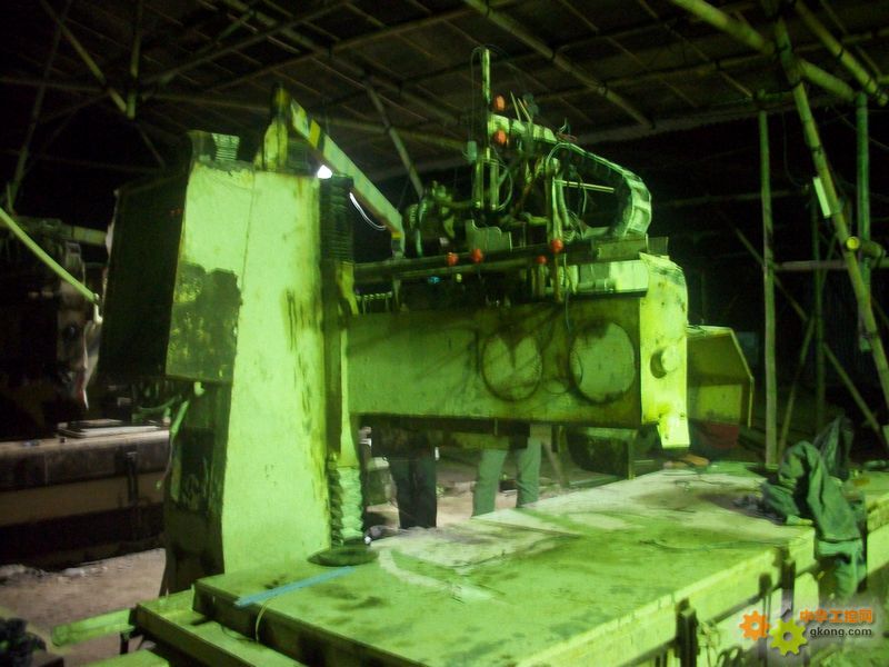

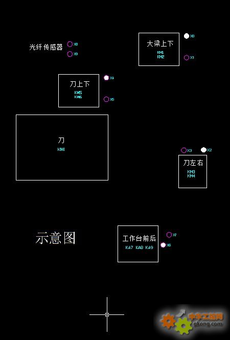

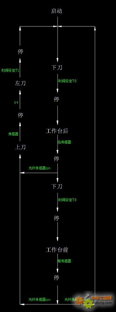

光纤是用来做仿形的。
细切时,我想不通是怎么仿形的。据工人描述说,细切模式时刀具的运行轨迹是光纤沿着模板的边沿走。

细切时,大梁自动下降1-2cm,由plc控制时间,刀架直接靠延时分片,光眼遮挡就上升,未遮挡就下降在升到刚离开模板,区别粗加工主要是没有一刀一刀降,粗加工时大梁自动上升1-2cm,
