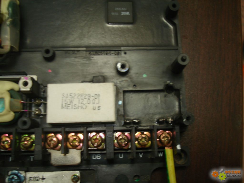

空载运行报OC1 测量U V W输出阻值偏差较大,测量+级与W阻值短路。
因此机输出为整体模块,经测量分析为双栅管或保护二极管击穿。
修复方法:1、将模块引出脚用锡纸短路。2、拆除霍尔检测附件并短路。
3、用大电流将短路部分击断。4、W连接一个二极管至+B,(注意极性)
5、恢复出厂默认从新设定参数,通电运行OK. 412005959
