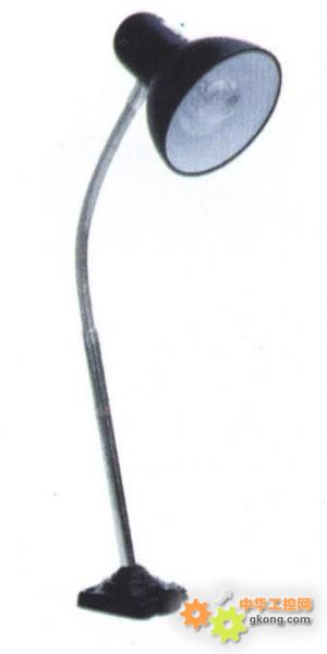

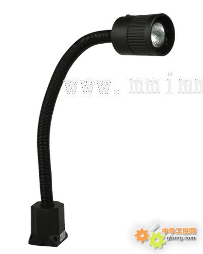

  原来是上36V灯泡的老式机床灯具,可以上60W,100W, 被要求换成24V的卤素灯,灯泡只有20W, 据说亮度差不多,据说节能(我是不觉得),灯泡寿命都不长。

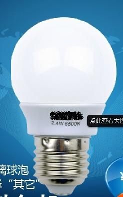

  今天竟然又要换成老式机床灯具了,不过电源不要改,还是24V,原来用的是普通螺口的球形LED灯了,只有5W,亮度比那个20W的卤素灯就强多了,使用寿命嘛,还待验证,别的地方LED灯寿命好长的,就是不知这种如何,当然与产地品牌质量都有关系。
   告诉大家少走弯路,不要换来换去。据说某厂主管说要将某设备上的白炽灯换成LED灯,要换整套灯具,下次我告诉他,不要换了,直接买螺口LED灯泡就是。

第一种灯还行
