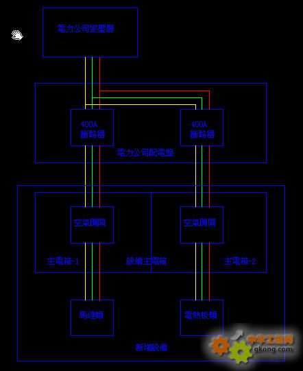

因客户的变压器容量有限,无法提供一个独立的1000A电源,所以想分两个电源供电同一设备,请问是否符合国标?

可以画个示意图表达;
从所述未能明确了解电源情况,及设备负载情况。

大概是這樣

发表于:2013/4/10 13:17:44
这样会出问题哦!
还是去增容吧!

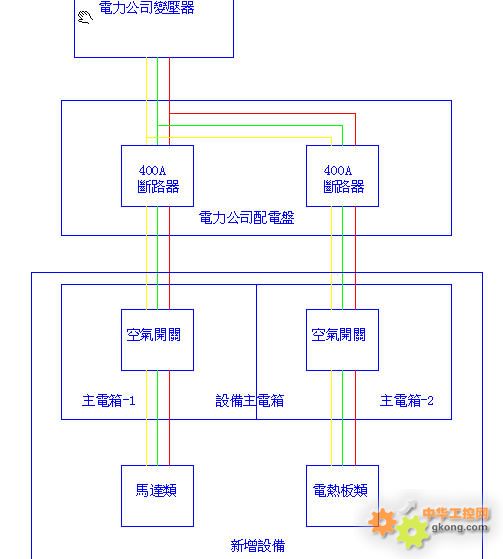

這個清楚點?

发表于:2013/4/10 13:20:11
我也認為有問題
可客戶不肯增容,所以想找個標準來說服他
有沒有相關法規?
