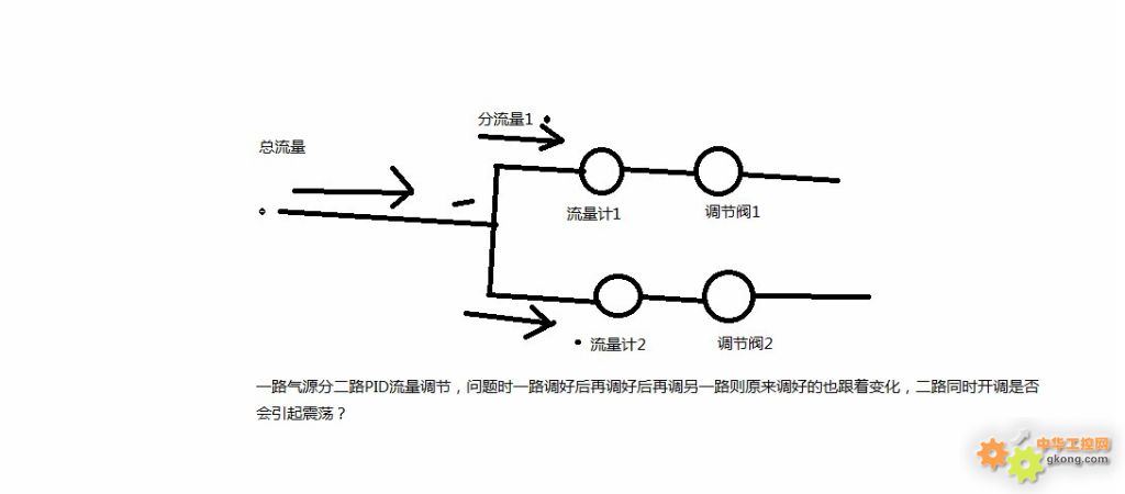

二路关联PID控制求教

请问谁做过类似工程调试吗?

会相互影响,如果影响较大,请将两路的积分时间差别调大,或将互扰的量最为相互的前馈,以减少扰动带来的影响。
