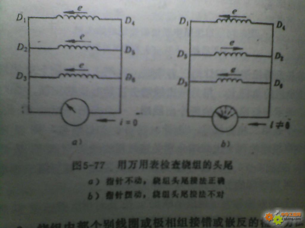

用个毫安表来测同名端还是比较容易的

呵呵;用其它变频器试也出同样的问题,基本上就是你电机的原因了;
接线盒拆了,6个抽头一量不就知道了,几分钟的事~!

电机是要分同名端,方法有好多种

你先把电机的三相(U,V,W,)分好,再在三相里的线选一个做U1,V1,W1,再把U2,V2,W2,短接接工频电源试机(请空车)如果运行正常,请按U1,W2     V1,U2     W1,V2接好即可。如不能启动请把U1,U2对调,还不行再对调V1,V2应该就可以了

首尾端找出来了 但是空载电流还是很大啊 应该是电机数据不对!!

 先用万用表电阻档测出三相绕组的A1、A2,B1、B2,C1、C2。再把三个同绕组的线头(如A1、B1、C1)联在一起,然后把另三个不同绕组的线头(如A2、B2、C2)也联在一起。接着用万用表的毫安档(直流)把 (A1、B1、C1)联在一起的头和(A2、B2、C2)联在一起的头进行搭接 ,同时用手把电机的转子转起来,看毫安表的指针是否摆动。若有较大摆动,先把A1与A2对换一下,再试一次;若还是有较大摆动,先把A1与A2换回来,再把B1、B2(或C1、C2)对换一下,再试一次; 若还是有较大摆动,先把原来换过的线头换回来,再把未换过的二线头对换一下,直到转子转动时,毫安表只有微小摆动,那是连在一起的头是三个同名端(另三个也是同名端)。
