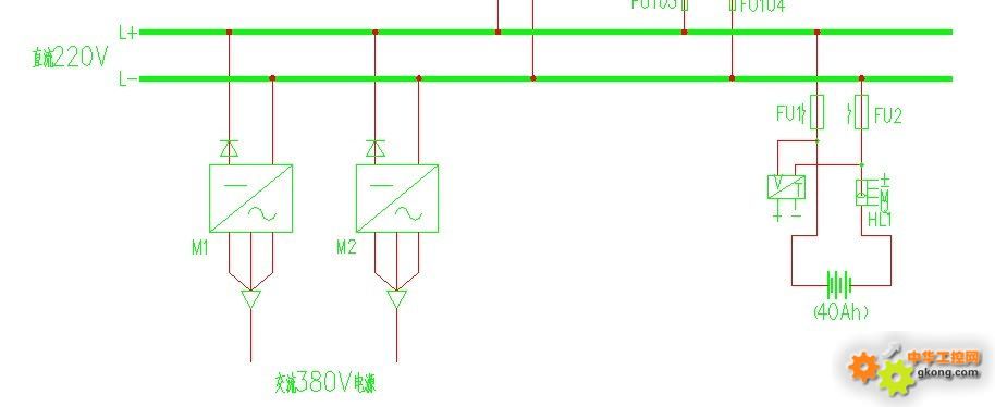

请问以下几个图片分别代表什么?

指示灯,保险,电源模块表情对不对

保险旁边的常闭触点什么含义?

以下是引用深呼吸iing在2013/4/9 20:49:49的发言:
保险旁边的常闭触点什么含义?
保险带着常闭触点,保险丝断了后,常闭触点打开

以下是引用logo1979在2013/4/9 21:45:20的发言:
保险旁边的常闭触点什么含义?
常闭触点是保险结构的一部分吗,真没见过,可能是我孤陋寡闻了,保险断了常闭打开怎么实现?

其他模块呢

这个是指示灯??
在下图中为什么这个好像是串连在电池上?
不懂啊!感觉现在什么都不懂了。

像个互感器一样

以下是引用zhang5436488在2013/4/9 22:37:42的发言:
这个是指示灯??
在下图中为什么这个好像是串连在电池上?
这应该是个霍尔电流检测元件,在直流屏里用的,就是直流钳表
