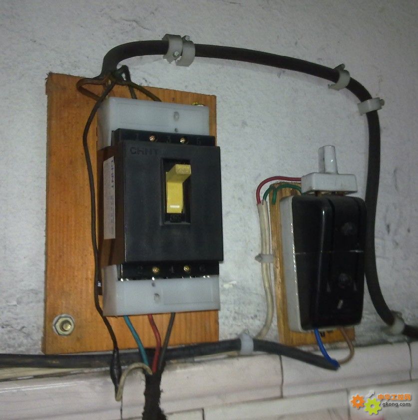

我们公司下面还有几个没有经过改造的历史比较悠久的老车间,他们的电气主管让我们给他们换了蛮多开关,改来改去还是那个样子,不多说,直接上图片说明问题。
这个厂很多使用右边那种闸刀开关,他们的电气主管要求换右边这种空气开关,我说这个直接装在外面不好吧,他说没关系,有盖子盖着的(其实那种盖子很容易掉,我就看到很多改过的接线端子盖掉了的,看到后有的就用胶布缠一下,有的长期没人处理。)人家是领导,让我们干什么就干什么,说多了人家不高兴。

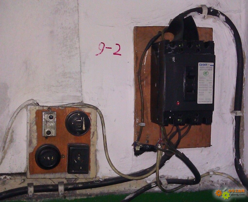

第二次还是这么改,改了之后我觉得还是很难看,不是个味道。
有时还让我们说这样加装一个插座。
有一次我问他们主管,为什么不换个模块化的开关插座箱呢? 钱多少我不知道,但是我知道我们公司是不缺这点钱的,最主要的是美观,规范,工作量也差不多。他们领导这样回答:“我不喜欢用那种”,我实在无话可说,只有干活。

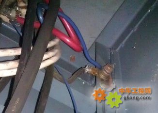

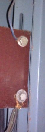

第二个问题是,老厂的电源没有分零线和接地线也就算了,最主要的还是接线居然这么接:
这是接配电柜的接地线,在柜子的顶部,刀闸开关的旁边。
这是接出去的不知是做地线还是做零线的线,在柜子的左下。
柜子的右边也有。
这样的地线我不敢接,怕万一接触不好反而地线带电。但是很多人认为不是什么问题,因为用了几十年了,没有出过事。
[此贴子已经被作者于2013/4/8 18:38:42编辑过]

这是浙江温州正泰的断路器,这样装可以是可以的,就是不规范;小作坊可以这样,大厂就不行了,安监部门要查的,还要罚款。

DZ15刚出来时,我明装过,但要加强维护;当时现场比较单纯,而且工人是懂得安全用电常识的。
但有条件(或能够争取到条件)的情况下,都是用配电箱或配电柜的。
现在用配电板的,应当很少了吧。

  这样接线太乱,容易出事,你是做电工的,领导他不是啊!小心出了事情的时候你就是第一责任人!
