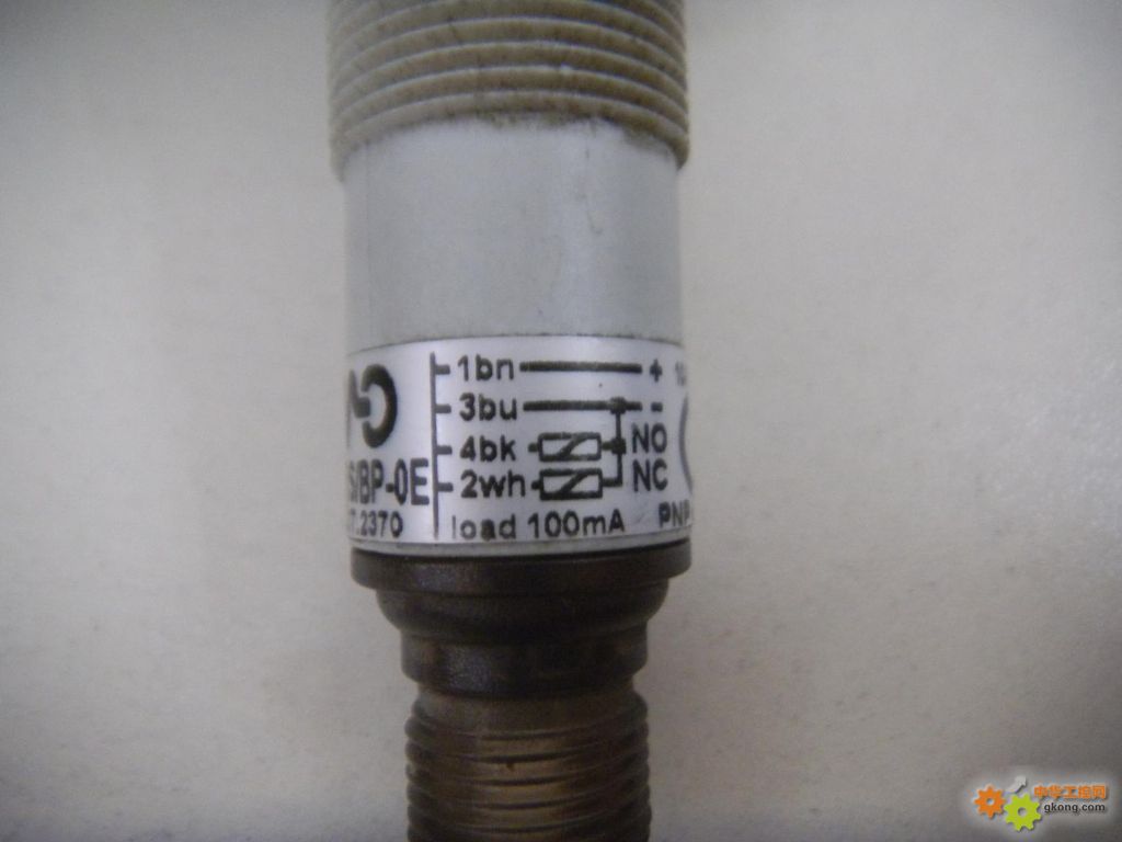

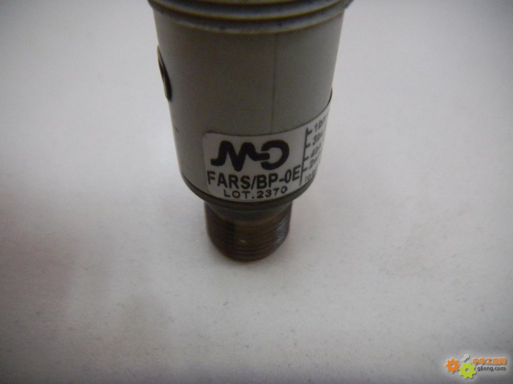

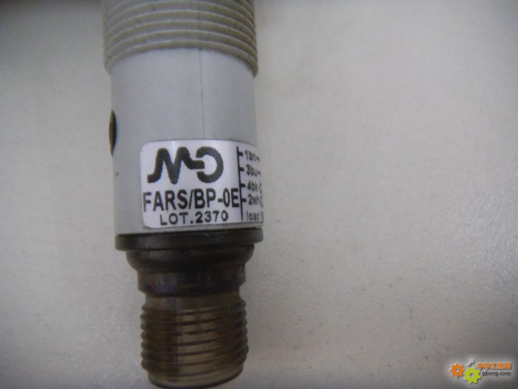

一个光电开关常开和常闭输出 PNP方式
不认识这个牌子有了解的朋友讲解下
谢谢!

什么牌子的

管他什么牌子,会接线使用就行。

1bn- 棕 2bu- 蓝 3bk- 黑 4wh- 白 棕、蓝是电源,黑、白是开关量线:黑 常开点,白 常闭点。图像显示应该是PNP型的。
