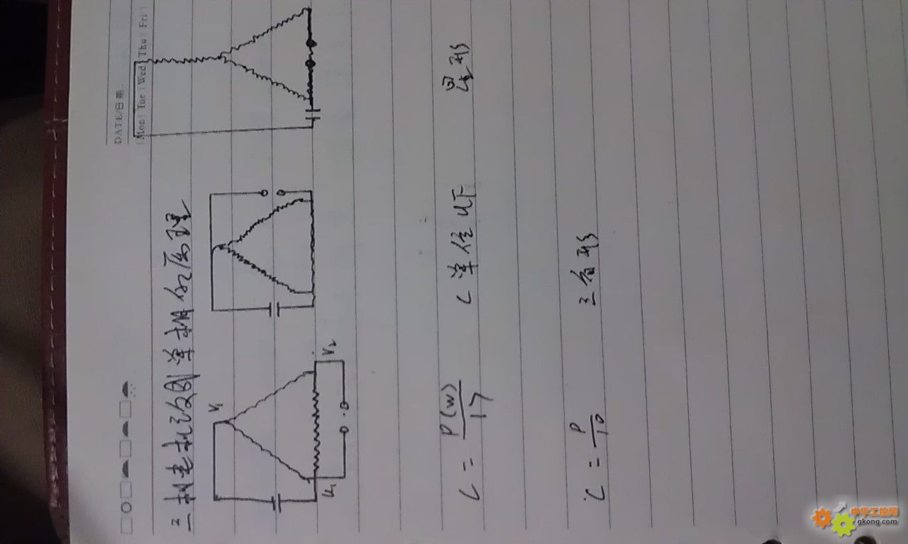

三相电机改220V电机怎么改。求还算公式

应该可以,我曾经看到一些资料,一相做启动绕组,另两相做运行绕组。

可以改,但功率,效率会打折扣,不建议改。

小功率可以改的,在u相V相间接个电容,这样就可作单相电机使用了。电容容量计算请百度

大功率的不要改,小功率的加电容

简单临时用用的功率要求不高可以加个电容运转。

楼主,不是两相,是单相。
