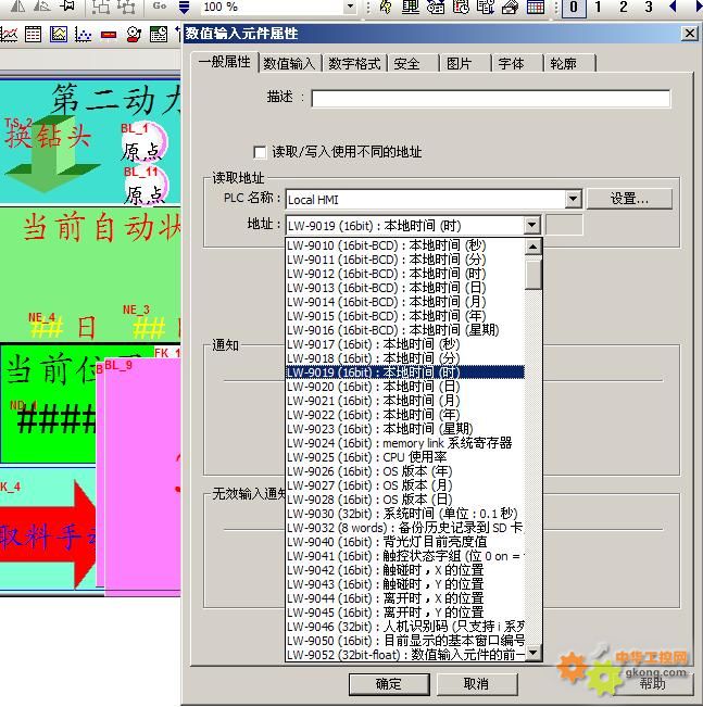

我想在维纶触摸屏MT6056I写上时间,但是不知道怎么编写,希望大家能帮帮忙回答一下,谢谢

直接调用内部系统寄存器数值!!!

维纶的直接使用内部的时钟对应的寄存器;

可是我不知道怎么找触摸屏的系统寄存器LW9017-LW9022分别为秒、分、时、日、月、年的地址

点数据输入,然后按我的图来看一下就明白了。

谢谢,看明白了,表情
