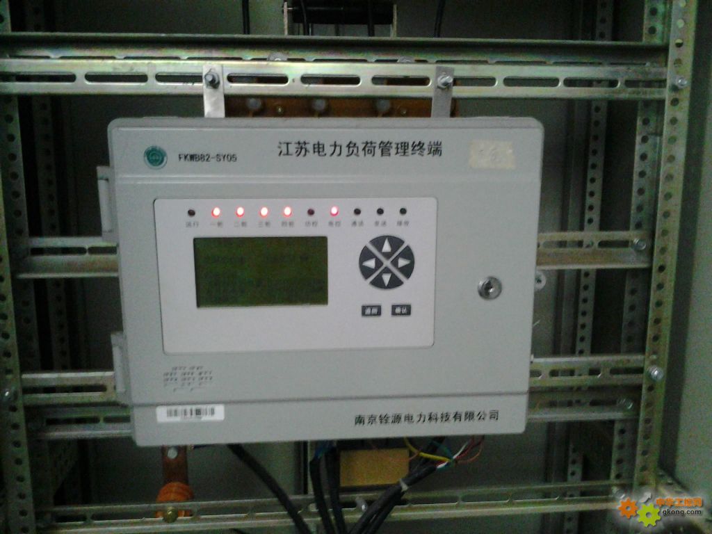

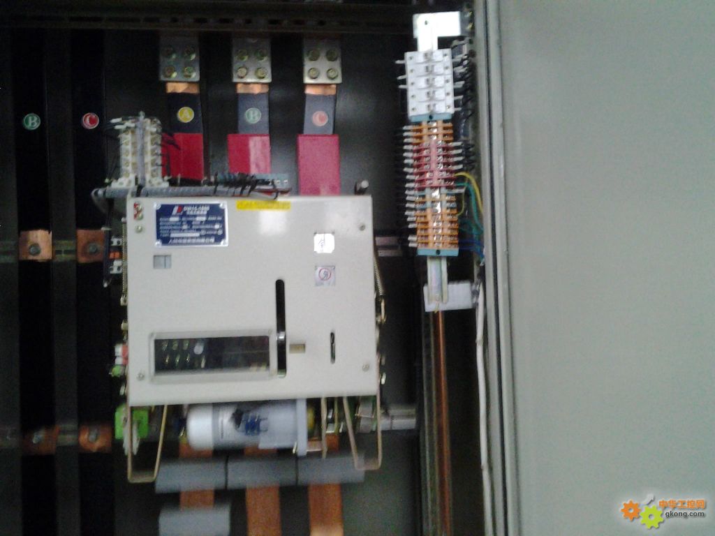

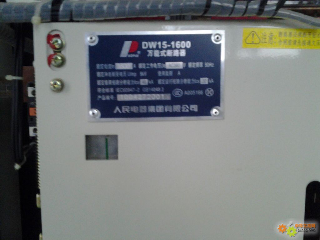

我们厂里动力柜老是跳闸,不知道到底是厂里的原因还是电力局的原因,断电记录也没有。今年已经跳过好几次了,全部是在半夜没人上班的时候,因为我们厂里有几台0.35/220的气泵给药水打气,断电不知道导致损失了几万块了,谁能帮忙出出注意,怎么判断是哪里的问题,谢谢

你看不出来是怎么跳闸的?要不把失压线圈拆了,是不是失压跳闸的。在不就是安装ups不断电的。。

我也在想把失压弹簧给拿掉看看来着,不知道有什么行不行哦

也可以检查一下电动合闸用的那个继电器接线如何

我想可能是供电部门的原因,有的变电所是双回路供电,在切换过程中会有短时欠压,造成断路器跳闸。

供电公司断电,应该会全部停电,没有保安(门卫)记录吗?还只是断路器输出跳闸?你们公司受电是高压进户还是低压进户?

我们厂里是1W伏高压进户的·
