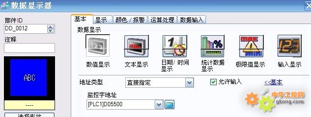

请问ProPB3里面的keypad input display对应GP-Pro EX里面的哪个部件

在GP-Pro EX里面显示和输入是一体的,只要把允许输入点上就是可输入的了如下图:
而且可以在数据输入选项中选择你所需要的键盘,如下图:

谢谢!已经OK
