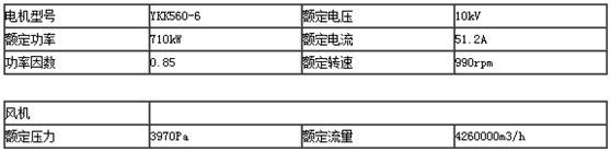

  浙江富春江环保热电有限公司75T垃圾焚烧发电2#锅炉引风机及电机参数如下:
   针对此高压变频器项目,采用了合康HIVERT-Y10/058系列高压变频器。

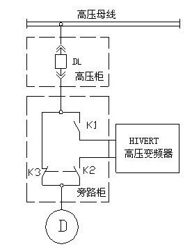

  为了保证变频器故障时机组正常运行,系统采用手动旁路方式,一次回路如下图所示:
变频运行:K1、K2闭合,K3断开,由机旁操作箱合闸断路器DL1为变频器供电,再通过变频器本地或远程启动电机变频运行;
   工频定速运行:K1、K2断开,K3闭合,由机旁操作箱合闸断路器DL1,直接启动电机定速运行;
维护、修理:K1、K2断开,变频器与高压电源完全隔离。此高压变频器的外形图见下:

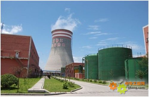

   变频器自投运以来,降低了生产成本(机械设备维护费用的降低,增长机械设备的寿命);提高了自动化水平(减轻劳动强度,提高生产率);实现了电机软启动(避免冲击电流,延长设备使用寿命)。
