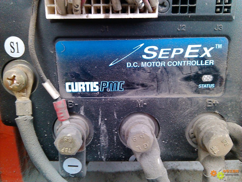

我工厂有一台电动叉车,往前行走正常,往后行走踩下加速踏板反应迟钝。后来彻底没反应了。拆开发现控制器显示正常。但是没有发现换向接触器,只有一个油泵接触器,一个行走电机接触器。(行走电机接触器是单联的)麻烦有懂的给分析一下原因。
图
控制器
图
行走电机接触器

电动叉车是霍尔元件,利用电子元件来控制车辆进退和调速的,所以是看不到的了。如果坏了,只能找产家更换。

谢谢,今天找了家维修叉车的,说是控制器坏了。换一个要八千多,旧的先返厂看能不能修。

控制器坏的概率很小,把控制器外围电路及所用电机类型写出来让大家帮你分析,用的是不是直流串激电机,控制器的供电电压输出电流是多大,不行自己用接触器直接改也行。

用接触器怎么改?你的意思是加一个换向接触器?行走电机是XQ-5的直流他励电机,外围电路已经检查,排除了。控制器的输入都正常,输出正向正常,反向没有。

柯蒂斯叉车控制器,找到实物上的具体型号,网上有接口定义,找出故障很容易................

打开控制器,发个图片看看
