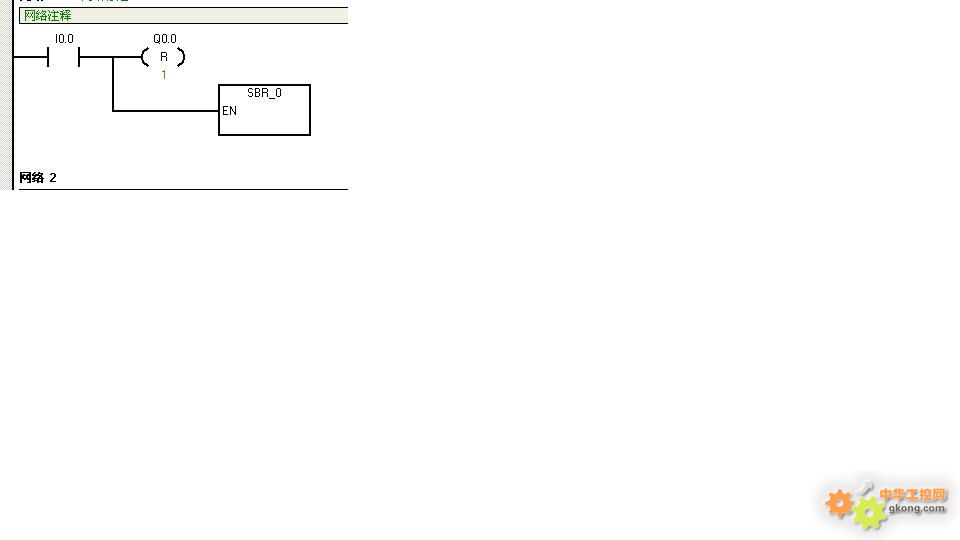

NETWORK 1
LD I0.0
R Q0.0 1
CALL SBR_0
NETWORK 1
LD SM0.0
MOVB 16#8D SMB67
                                          // - 选择PTO操作
                                          // - 选择单段操作
                                         // - 选择毫秒递增
                                        // - 设置脉冲计数和循环时间数值
                                        // - 启用PTO功能
MOVW +500 SMW68           // 将循环时间设为500毫秒。
MOVD +4 SMD72            // 将脉冲计数设为4次脉冲。
ATCH INT_0 19              // 将中断例行程序0定义为
                                      // 处理PTO完成中断的中断。
ENI                                  // 全局中断启用
PLS 0                             // 激活PTO操作,PLS0 => Q0.0
NETWORK 1                    // 中断0开始
LD SM0.0
R Q0.0 1
我是新手,第一次接触伺服,各位大神帮忙看下!

Q0.0输出脉冲可用HC1计数,

以下是引用xlian在2013/4/6 10:49:48的发言:
Q0.0输出脉冲可用HC1计数,
我的意思是多长时间发出多少个脉冲?这个应该在程序里可以看到吧?
2819
yahk_08
文章数:261
年度积分:63
历史总积分:2819
注册时间:2012/9/8
发表于:2013/4/6 14:26:09
Q0.0输出脉冲可用HC1计数,
是不是指在一个周期(500ms)内发出4个脉冲?
