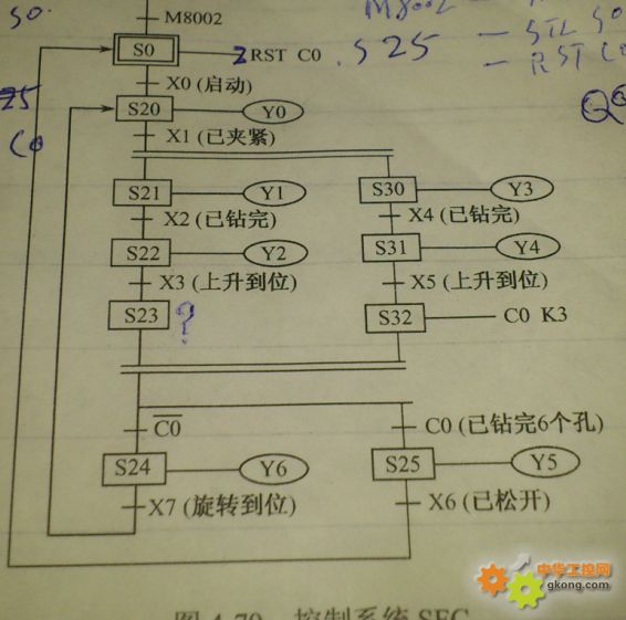

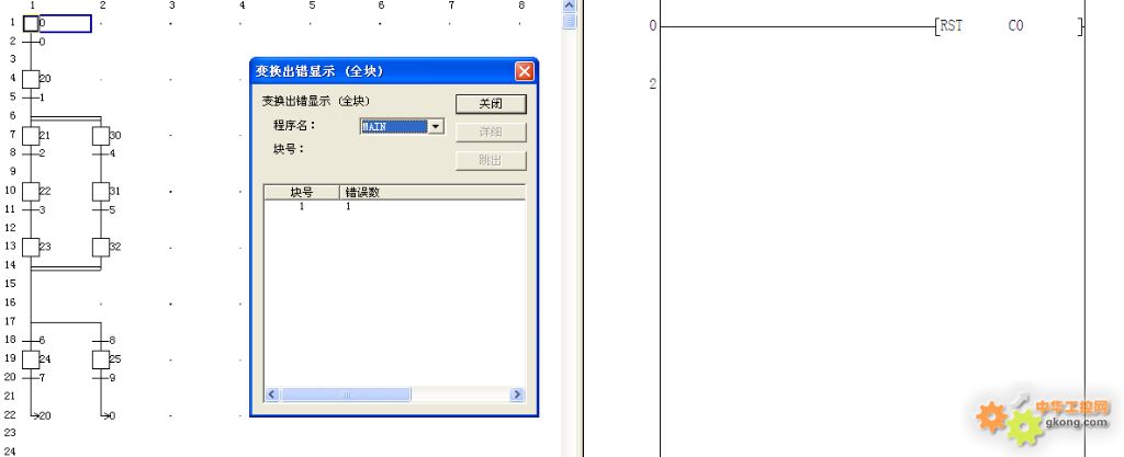

这个是怎么办

你双击那个错误的提示错误1那会不会跳转到具体的错误处?

RST C0前要有触点的;

这个是原图

这个是原图 各位帮忙看看

状态继电器S0必须有驱动的,例:LD M8002 SET S0 否则S0是不会向下面转移的。
