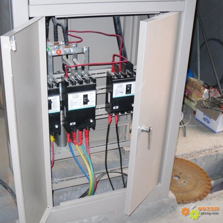

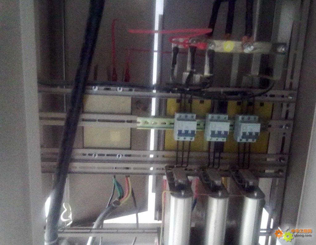

如题
变压器是自家的,从低压控制柜出来三个漏电保护器,一个进入18.5KW的三相电机    一个进入2*30KW的三相电机
然后照明电的火线从低压控制柜漏电保护器的上面接的A相,零线也是从低压控制柜漏电保护器的上面接的,然后进入漏电这第三个漏保里,由于照明电用电量很大,一个7000W的焊机,2台1.5匹的空调,还有1800W的切割机不定量...
问题出现在 18.5KW三相电动机的漏保这里,好几次了,老是烧坏这个漏保的上面A相火线...
几个朋友都说三相不平衡严重才出现的这个问题,有的说让我把照明线的火线再换成B或C相,但是那个2*30KW的电机(2台电机都加了电容)那边怎么就没事呢、
求高人指点

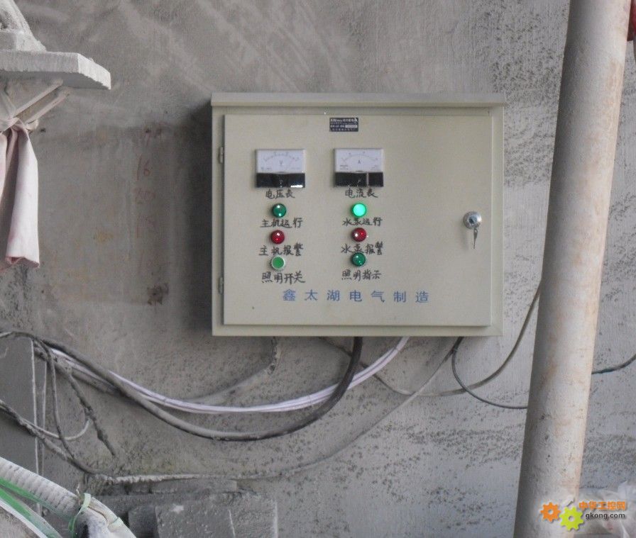

上面这3张照片是变压器的低压控制柜
下面这2张照片是18.5KW电动 机用的漏电保护器,看进线   进线的黄色线,漏保的上端老是烧坏...现已更换一个漏保了...

像是连接点发热,又兼负荷较大;
可先检查压接是否良好,或单相电源改接到适合的位置。

低压控制柜上面有3个电流表,第一个表比其他两个的电流高差不多30
今天我把照明电的火线接在B相了。电流稳定多了。在百分之十内。

呵呵...
低压控制柜自带电流表
