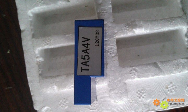

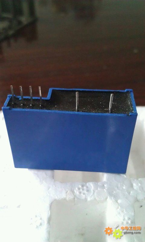

如图,东元的电流互感器 TA5A4V ,求教各位怎样可以测量此元器件的好坏?谢谢!

弄清楚各脚的功能,上电测试。
空载 0V 满负荷 4V

首先测量正负供电脚有无短路或对地短路。
