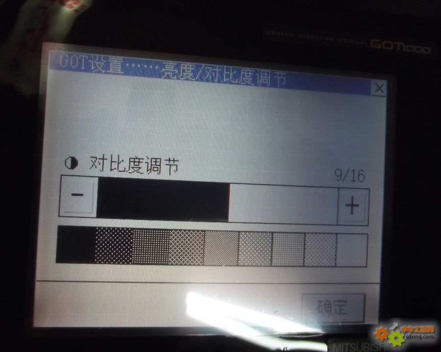

我有个三菱触摸屏GT1150一QBBD一C的上电屏太亮连字都看不清了,但触摸有反应怎么办高手们

以下是引用莫头脑在2013/3/28 9:06:48的发言:
那就查看屏的操作手册,看看如何调整亮度和对比度了。

看图片;

上面那个条是对比度,共16级可调,按+ —键;
下面是亮度,直接按对应的方块;

发表于:2013/3/28 13:20:42
以下是引用ZCMY在2013/3/28 13:09:41的发言:
下面是亮度,直接按对应的方块;
谢谢麻烦是上电后屏看不见字

呵呵;那只好找一台正常的在旁边对比着操作了;

发表于:2013/3/28 20:31:09
有点怀疑你屏上是不是本来就没有显示出字;
就算对比度调到最大,字还是能看出一点点的;

发表于:2013/3/29 1:56:48
我这有块西门子的屏,也是白屏,拆开看排线掉了,找人说修不了,只能换屏。

发表于:2013/3/30 14:04:25
用你说的型号再次做个试验,把对比度调到16最大时,正面看的话字体的确看不太出来,但只要从侧面看的话。还是非常清楚的可以看到的;
所以你的屏上根本没显示出字体;
