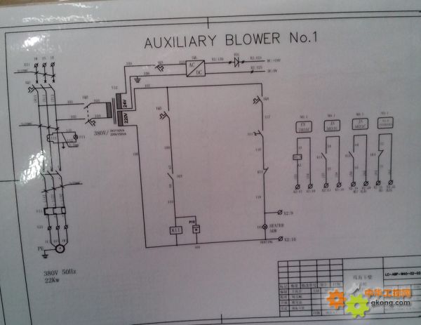

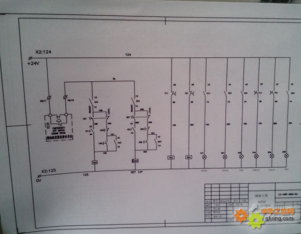

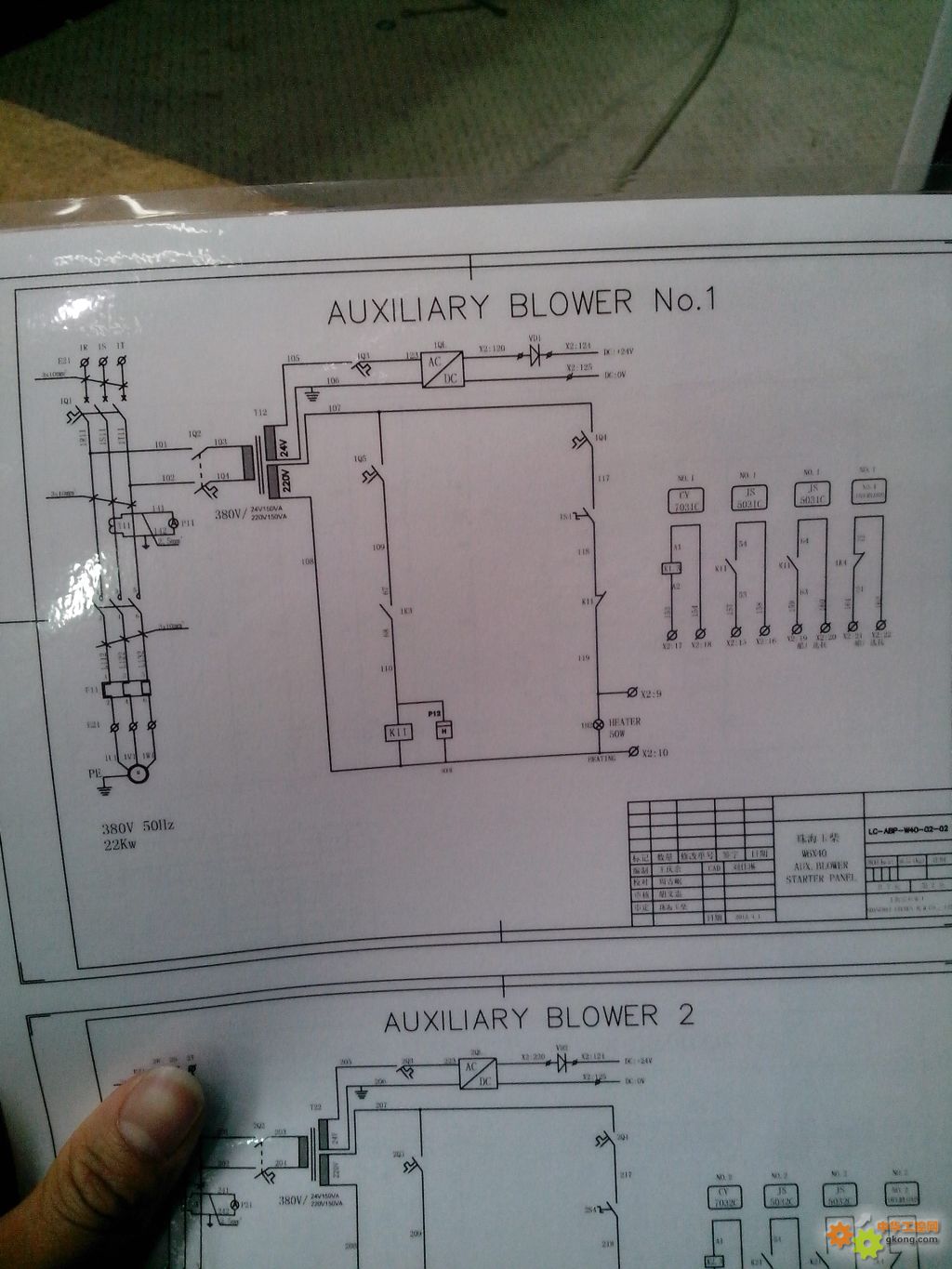

我们公司买了一个控制箱,采用两个三相电源供电控制两个电机,在经过变压器得24v交流电后,在整流成直流电给同一控制电路接触器,结果一上电就烧了保险二极管。那位高手给讲讲这里面的道道。

no.1和no.2是一样的

发表于:2013/3/28 17:12:08
原设计或制作,就是两个直流电源并联使用的吗?
单个供电是否能正常工作,并联时极性是否正确,元件(二极管)有无损坏?
只能泛泛而谈,给不出针对性的意见。

发表于:2013/3/29 8:51:02
单个运行正常,采用的是二极管保护,极性安装正确。单个运行电压24v,双个运行电压达到42v

发表于:2013/3/29 14:04:24
两个变压器的初级应取同样的两相电,两个变压器的初.次级的同名端不能接反了
