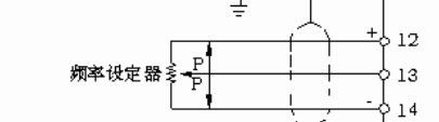

那请问一下,我把台达变频器的13和14接线端子,接到PLC的模拟量输出端,再通过触摸屏输入频率,这样子能不能实现通过触摸屏来控制变频器啊!

没试过,估计可以

呵呵;如果你PLC用模拟量输出来控制变频器的话,当然可以,程序上也很简单,只要不考虑多出的模拟量模块的价格就行;

如果选用变频器和PLC同一品牌的有做好通讯功能的要简单些,如果不是同一厂家的,通讯也可以做,麻烦一点
另外用模拟量输出控制变频器,触摸屏上设置输出模拟量的大小,这样也是可以的

模拟量控制变频器比较简单
通讯需要一定的水平
