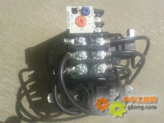

热继,说是风机专用的

自己装的,第一次

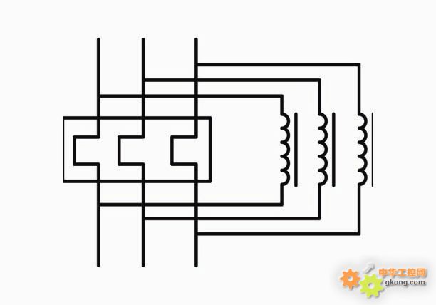

是热继,说是风机专用的,我看不懂上面三个小电抗器是什么作用原理图应该是这样的

附件是怎么回事?打不开

测一下电感值!

未见过;
电机是多大的,热继电器是什么规格(型号)。
