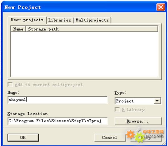

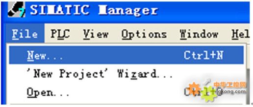

打开SIMATIC Manager软件,点击新建,弹出新项目对话框,输入项目名称和指定项目保存路径,点击确定保存,如图表 1、图表 2所示。
                           图 1 新建项目
                           图 2 新项目对话窗口

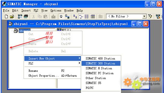

在项目管理窗口,选中项目名称,右键,新插入300站点,如图表 3所示。
                           图 3 插入300站点

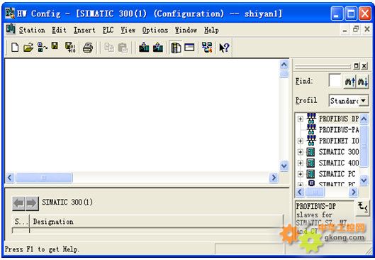

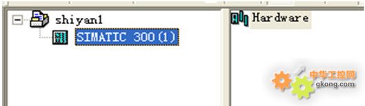

展开项目,点击站名,双击Hardware,进入硬件设置界面,如图表 4所示。
                           图 4 进入硬件配置
                           图 5 硬件配置界面

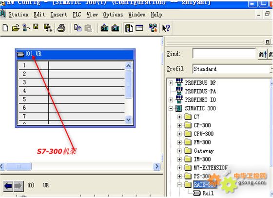

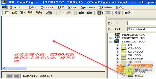

首先插入机架。
                           图 6 插入机架(1)
                           图 7 插入机架(2)

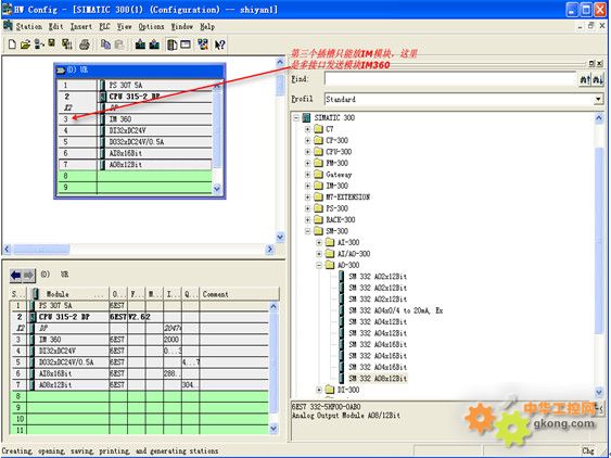

依次将各个模块放入机架插槽中。
                           图 8 插入各模块

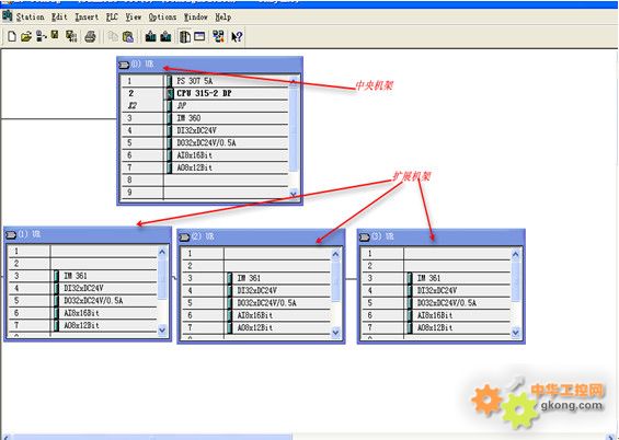

同理,在空白区域加入三个扩展机架,并插入多接口接收模块IM361,四个机架会自动相连,之后在每个机架中插入相应模块。
                           图 9 添加扩展框架

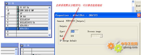

模块的地址可以让系统自动分配,也可自行修改。
                           图 10 修改分配地址

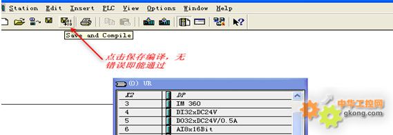

硬件配置完成后,点击保存编译。
                           图 11 保存编译硬件配置

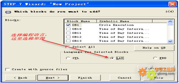

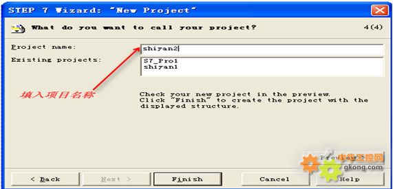

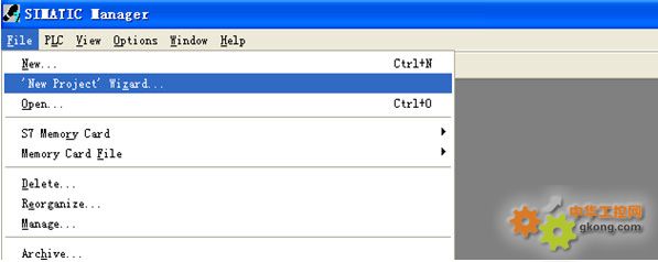

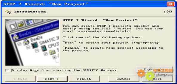

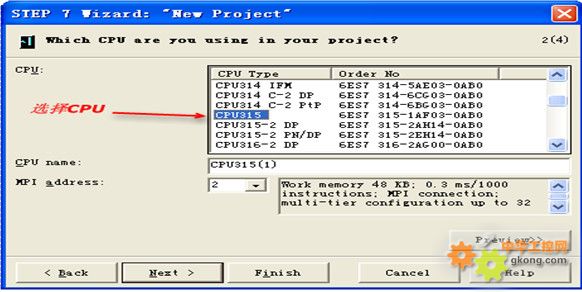

打开SIMATIC Manager软件,点击新建向导,弹出新项目向导对话框,输入项目名称和指定项目保存路径,点击确定保存。
                               图 12
                               图 13 向导窗口
                               图 14 选择CPU
                               图 15 选择编程语言
                               图 16 填写项目名称

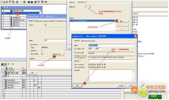

点击完成后,进入程序主界面,跟实验一一样,点击进入硬件配置界面,把不合适的CPU更改,新建一个PROFIBUS 总线。
                               图 17 新建PROFIBUS总线

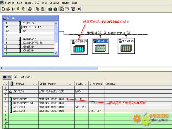

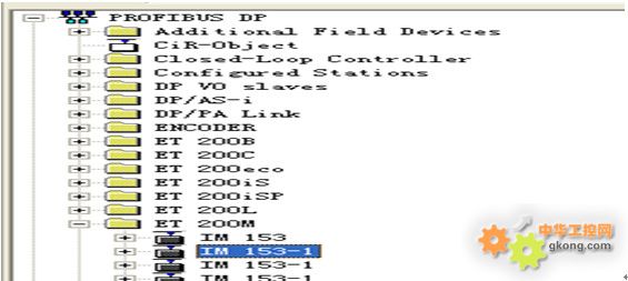

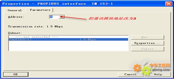

完成以上步骤后,把通讯模块IM153-1拖到PROFIBUS总线上,并修改通讯模块地址。
                               图 18 选择IM 153-1
                               图 19 修改通讯模块地址
以同样的方法将其它两个通讯模块也拖到总线上,地址分别为4和5。
                               图 20 完成硬件配置
