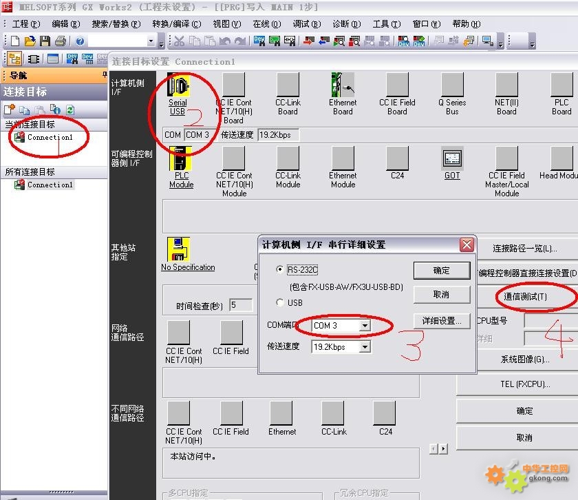

今天刚装了新的三菱编程软件 gx works2 但是自己仿真时点那个调试里的模拟开始 竟然显示无法和plc通信怎么办呢?

我也是,坐等,会不会和电脑不兼容??

卸载重装试试看

你的软件没有安装好,因为没有安装仿真软件,只装编程软件,所以不能仿真。

1楼13年的帖子都能挖出来。无法通信看一下有没有设置对COM口,我刚用的时候也有遇到这个问题
