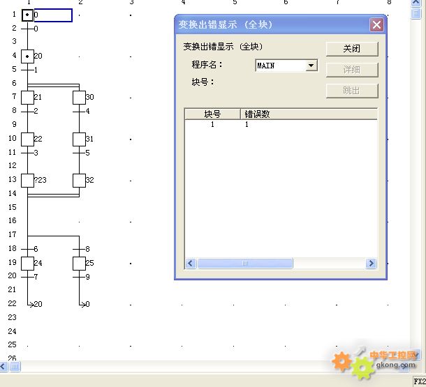

各位高手帮我看看,这个FSC怎么转换不了

看到步23旁一个大大的问号。

是S23里没有写程序造成的。
