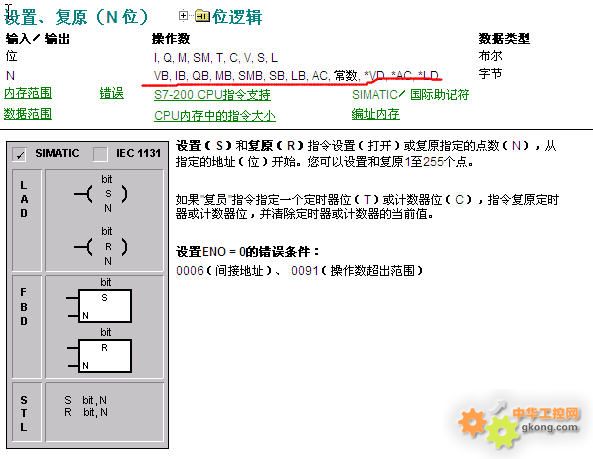

程序有问题吗,为什么仿真m

为什么仿真m0.0的1,2位不置位

按照你的理解你应该问m0.0——m0.2为什么不置位,因为vb0=n=3.(n个连续位都要被置1,1<=N<=255)
不置1的原因应该是只识别数值0-255.

就我个人认为,这可能是仿真器存在的缺陷,因此请LZ下载到实际的PLC中去测试并回来汇报一下测试结果。

lz可怜人,就是因为买不了plc才来求助的,不过我的感觉跟你一样只是不能确认

经过实践:I0.0=1 VB0=3 MB0=3 也就是M0.0,M0.1,M0.2为ON 你用的那个是西班牙版的仿真软件吧!给你个后期国内高手开发的.

发表于:2013/3/24 20:59:47

连续3个位为1
