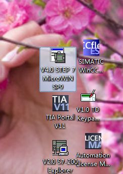

win7 32位旗舰版是可以兼容200的编程软件的step7 先安装sp6版本然后卸载,在安装sp9版本就可以安装上,后来看程序是vc++好像是多了这个。具体情况不知道发证这样就可以安装上,我电脑里安装了step7  sp9还有wincc fiable2008 1200的编程软件都是可以的!已经成功了!
如果还是不明白就在官网上找,官网上的论坛里有回答。并且200里面已经嵌入了中文,安装的时候是英文的。但是可以在安装完之后改成中文,另外就是安装完之后会出现不能正常使用说明,你在下载一个说明的小软件就可以了。

这样是可以按安装上,可是安装完成后程序与plc无法通讯。设置接口时出问题。
不想换操作系统建议还是用虚拟机。
