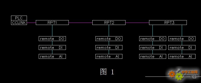

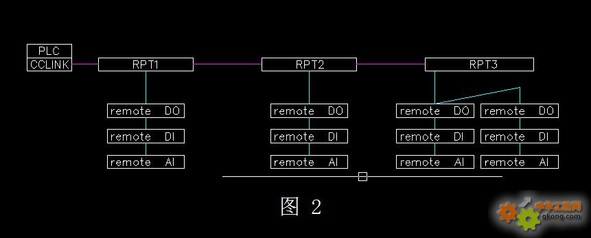

设计是如图1,现场接线的时候,却接成了图2 ,因为种种原因一直未改!
起初调试时,各站通讯还算正常,一段时间后,RPT3下各站经常出现通讯异常。
因为线路都是预埋的,不容易更改,请教各位高手,还有其他方法解决吗?
