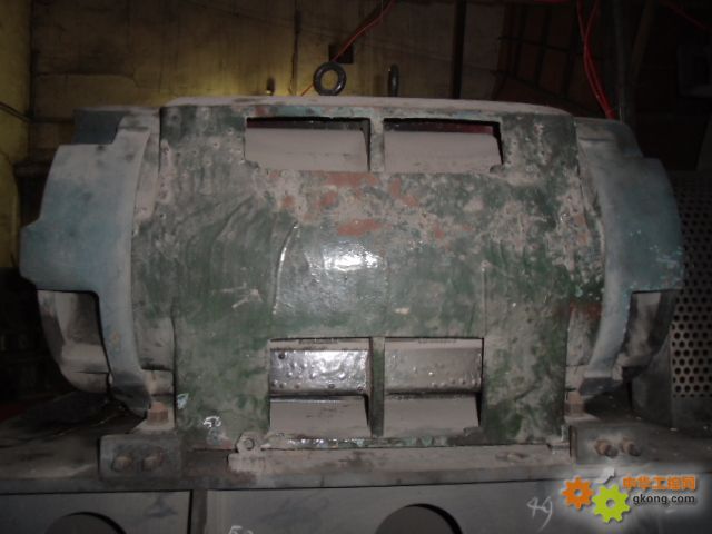

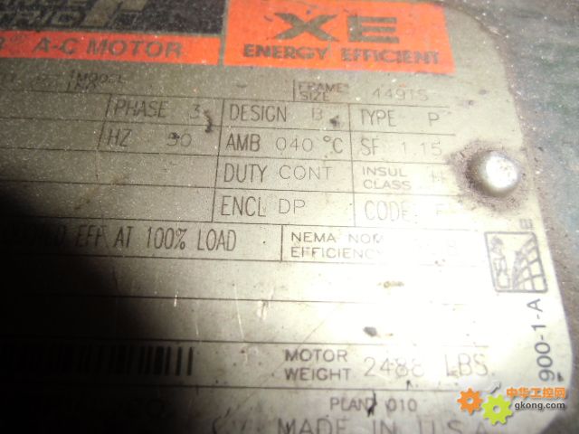

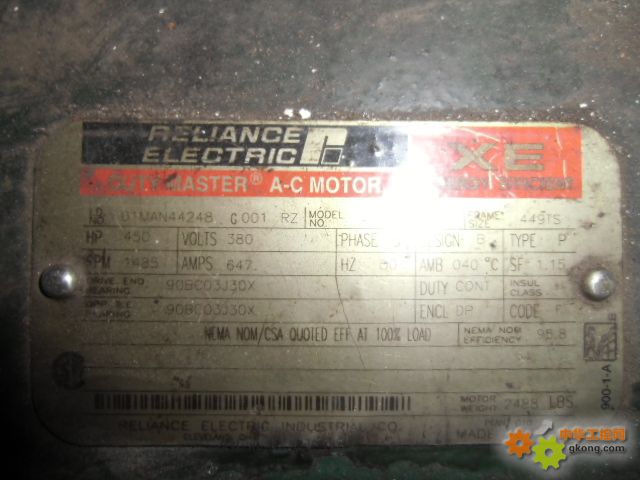

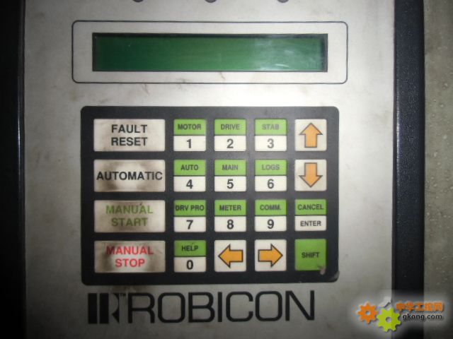

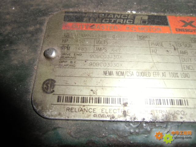

工厂里有一个进口的风机
功率是450P,是一个变频电机吧(只是从吹风的角度来判断)
连着一个变频器
相关的一些铭牌外型请看下面的图片
显示的频率 显示的输入电流(A)
                (基本与电流表相同)
                 (相关10%以内)
   4            156
   9            200
   14            206
   20            240
   32.5    290
   42.5    400
   50            600

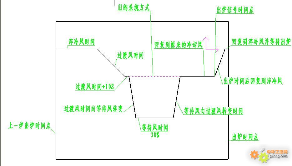

在我们的实际操作中风机是约20%时间高速(如32.5HZ),
约40%时间在高低速(如14HZ)(可能的话可以是0速)间转换
而且约每260S就转换一次,不断循环
小范围讨论认为这个变频器没有起到变频节能的意义
我总是以为,在14HZ电流在70A的才是合理的
请问我的想法对吗?
与什么因素有关呢?
这个变频器已10年了,要换成一个现代的变频器会有成本效益吗?

这是我们使用过程的单个周期示意图
