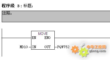

我用的plc的cpu是313c的,313c的特点是cpu本身集成了模拟量输入输出口,最近在做一个实验,是让模拟量模块输出4-20ma的电流,从程序中随便输入一个0-20之间的值,然后从输出口输出这个值,再用这个值去控制变频器,研究了很多天了,plc的模拟输出口为什么一直就是没有电流输出呢?模拟I/O模块的输出方式已经改成电流的形式了,还是不行。麻烦各位高手给指点一下,最好给个梯形图程序看看,谢谢了,很着急用[/color][/color]

做测试的话,可以再OB1里面写一个MOV指令,西门子模拟量输出4-20MA对应的是0-27648的值,你可以随便输出一个值做下测试,如果运行正常但是检测不到值,那就需要检查外围的接线了。

外围需要接线吗?在输出口用电压表不是可以直接测得啊,真的需要接线吗

附件中是我写的程序,已经无错编译并下载斤plc中,运行后,打开监视,有数据显示,但是用万能表测输出口电流还是没有啊,到底是怎么回事呢?

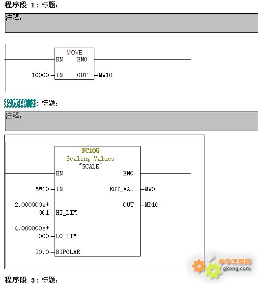

这个程序应该没问题,你在程序中将MW10赋值(4--20),将会有相对应的模拟量的值输出到第一个模拟量输出端

太感谢你了,你写的程序真的太高明了,我也就只能写个简单点的程序,你看着我写的那个程序下到plc中,输出口会有电流吗?我测过了,是没有呢,那是什么原因呢

输出线性化应使用Fc106.

哦?我用FC106不会呢,我试过了,不行,你能不能给我写个程序看看看啊,谢谢了

我看了FC105的程序,它是将一个模拟量输入量-27648----+27648(0---+27648)的量转换到所需要的范围(如:0---100)    你的程序的输出值是4--20   那么输出到模拟量的值是可以忽略不计的!!
你可以修改FC105的程序来达到你的目的,以下是FC105的程序,希望对你有帮助!!
