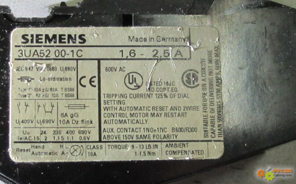

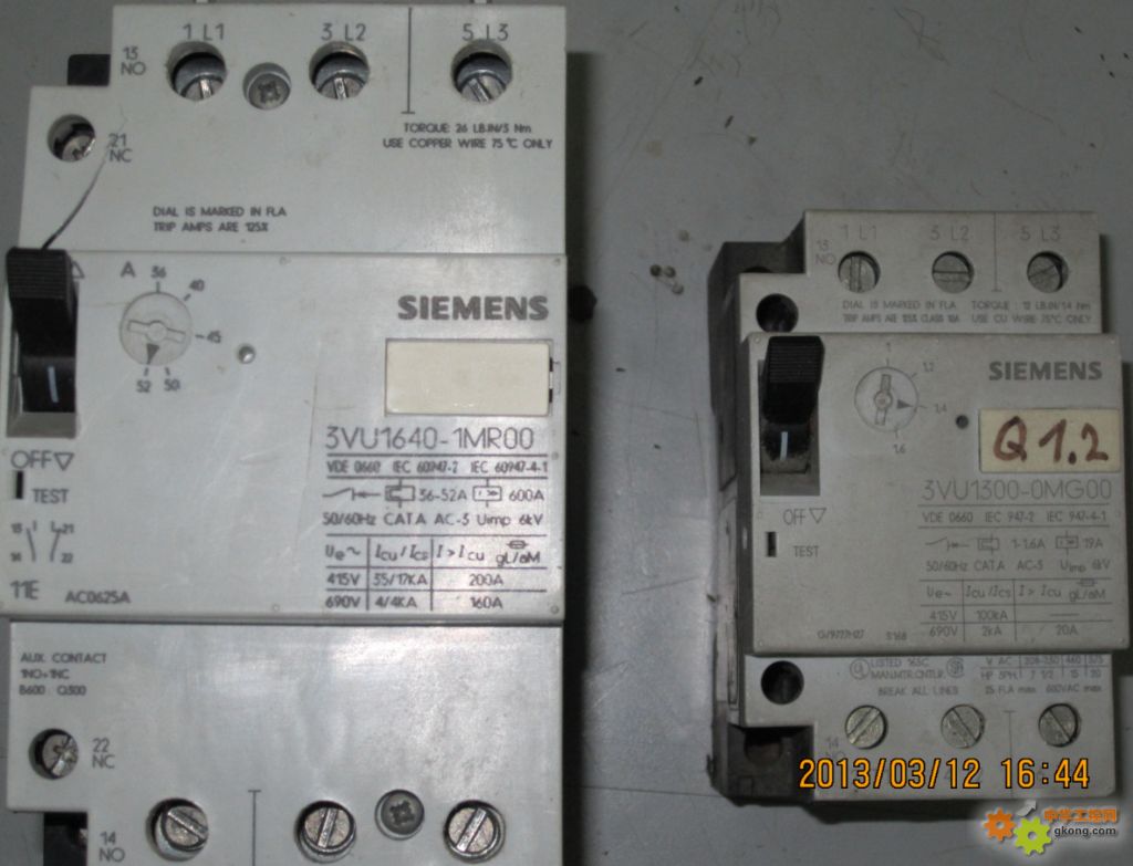

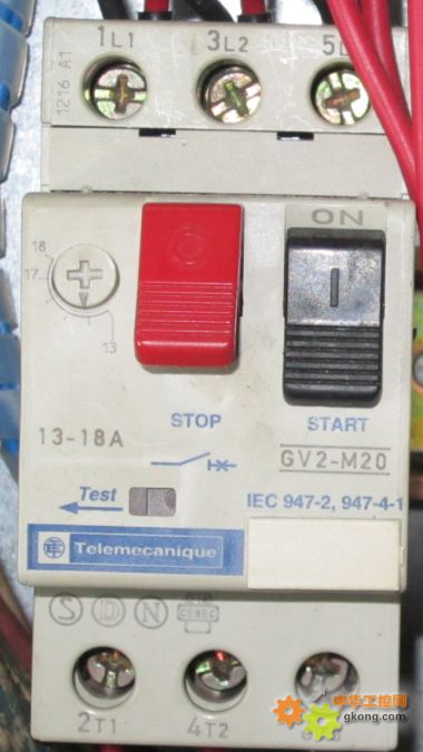

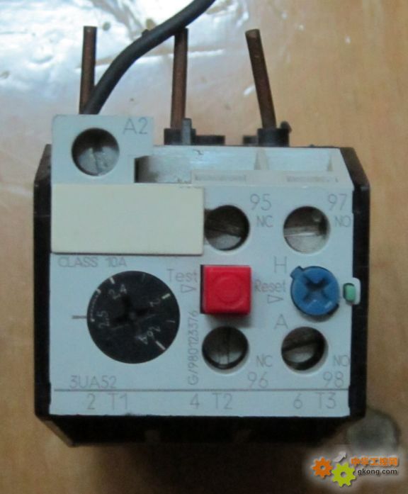

真是搞不懂了,这些是热继还是空开?
30
2692
[3]
[4]
真是搞不懂了,这些是热继还是空开?
2673
lujianmei12
743
59
2673
作者的所有帖子(743)
2011/1/25
发表于:2013/3/14 12:10:55

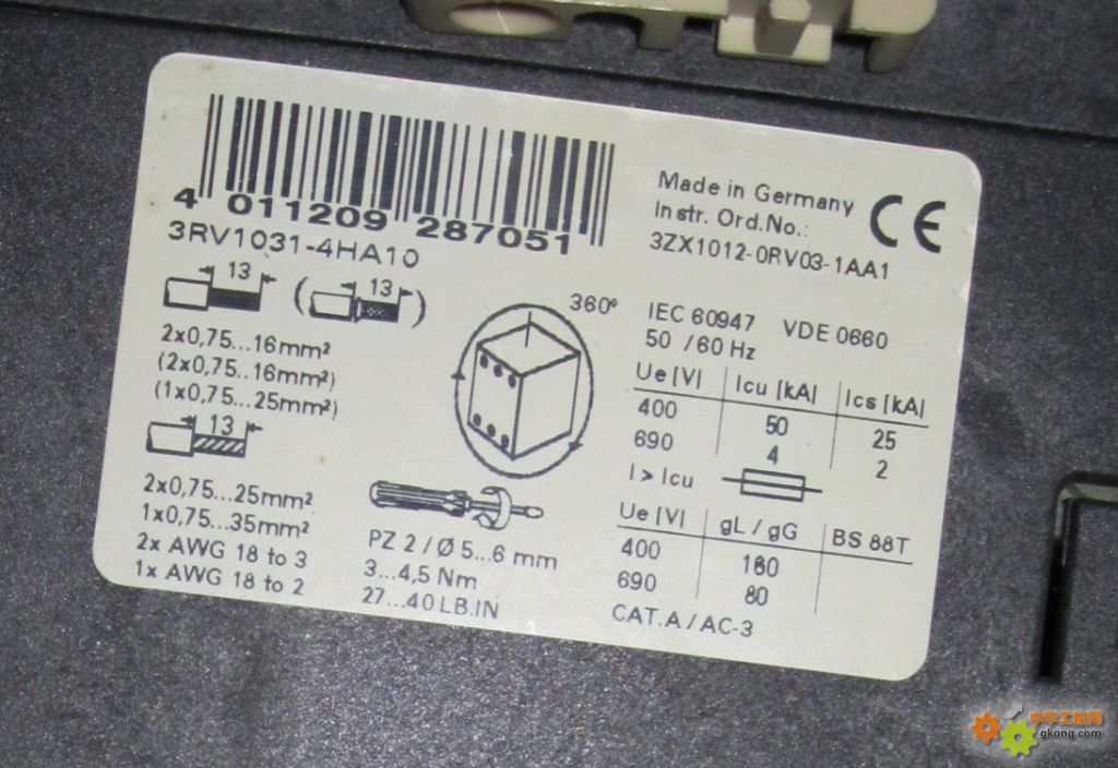

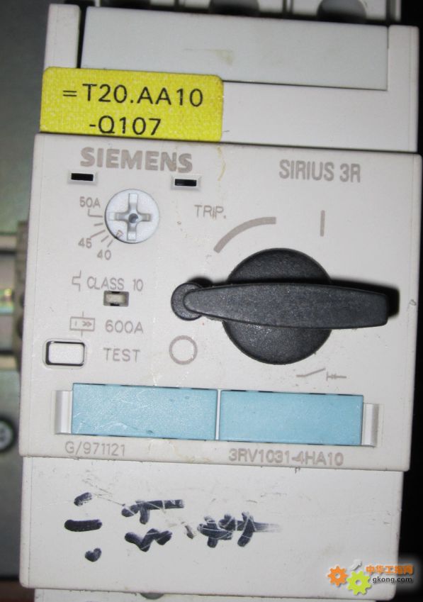

第三张和第四张是同一个,第五张和第六张是同一个。
我看这些东西的图片,都有热继专有的波纹折线图形;也有I>>的符号,感觉这个有空开功能;也有保险丝的图形,感觉也有空开的功能。
我们公司有些地方接电动机,就用上面图形里面的第二个和第五个保护,前天电机线圈坏了,第五个过一会儿才跳。
也看到我们公司有些几十千瓦的电动机就用第一个保护。
也看到就用第三个保护的。
Icu和Ics是什么意思呢???

最后面的是热继电器,前面的具备空开和热继电器的功能。

发表于:2013/3/14 12:52:44
前面是电机保护器,后面是热继电器。

发表于:2013/3/14 13:28:47
二合一...

发表于:2013/3/14 14:24:56
lqf1963
在
2013/3/14 13:28:47
二合一...
欧洲设备常见,是不是很省---起码省地方,省配线,省工时....

发表于:2013/3/14 15:33:11
后面是热继电器

发表于:2013/3/14 15:45:17
肯定是热继电器,后面还有调节灵敏度的旋钮

发表于:2013/3/14 16:34:28
或可对照产品样本以型号判别,或者看产品上标注的符号,等;
断路器具有主触点。
