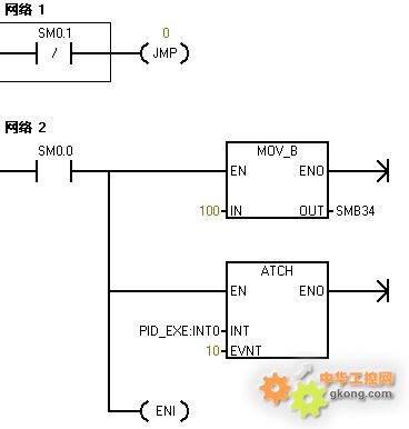

s7200这段梯形图看不明白,是个子程序,请指教一下!谢谢!

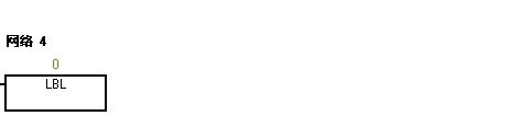

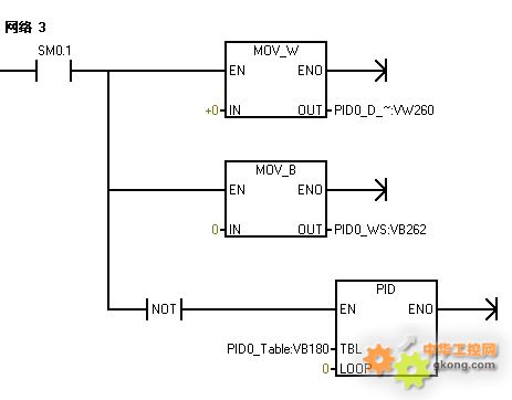

总觉着PID模块没法运行呢?首个扫描周期,SM0.1为1,因为有NOT指令,它不运行,过了首个扫描周期就跳转到网络4了,还是不运行啊?

你前半句说错了,它只在首个周期执行一次。

sm0.1是初始化脉冲,在第二个周期开始可以执行PID

嘿瞧我这眼神,带着个老花镜还看不清,这个PID真的是执行不了,首次扫描只做了清零。

网络3里的SM0.1=1 时(即在首次扫描周期里)将0送入VW260与VB262,而NOT为求反指令,故使 首次扫描周期里( 即SM0.1=1 时 )由于NOT求反使其输出=0,而不执行PID程序,首次扫描过后, SM0.1=0,执行网络1的JMP指令,直接跳到网络4了,也没执行PID程序。
