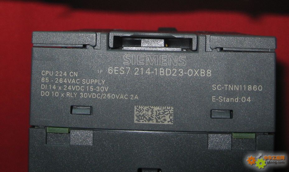

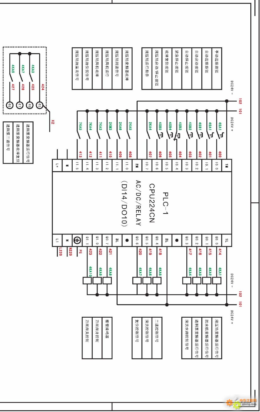

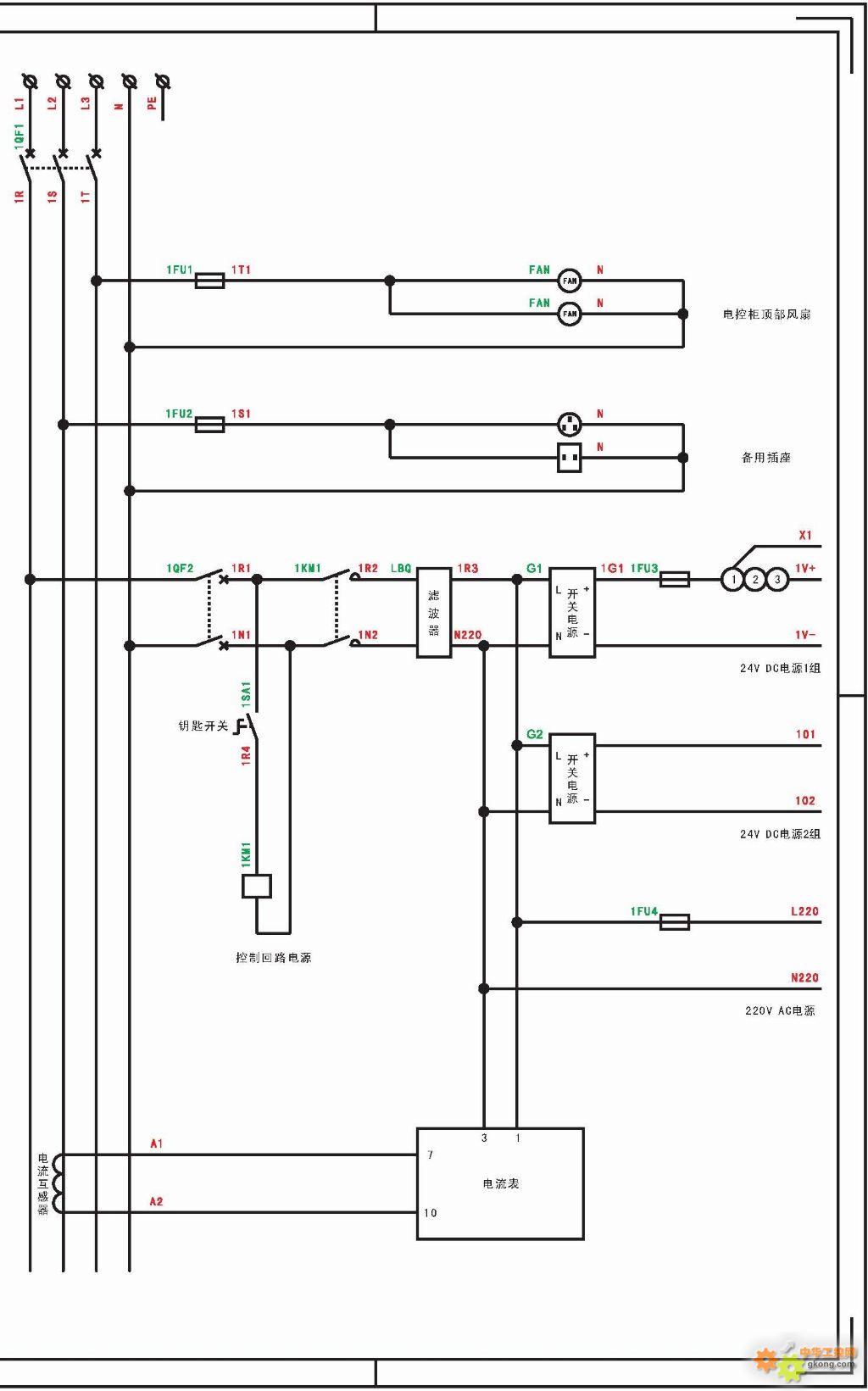

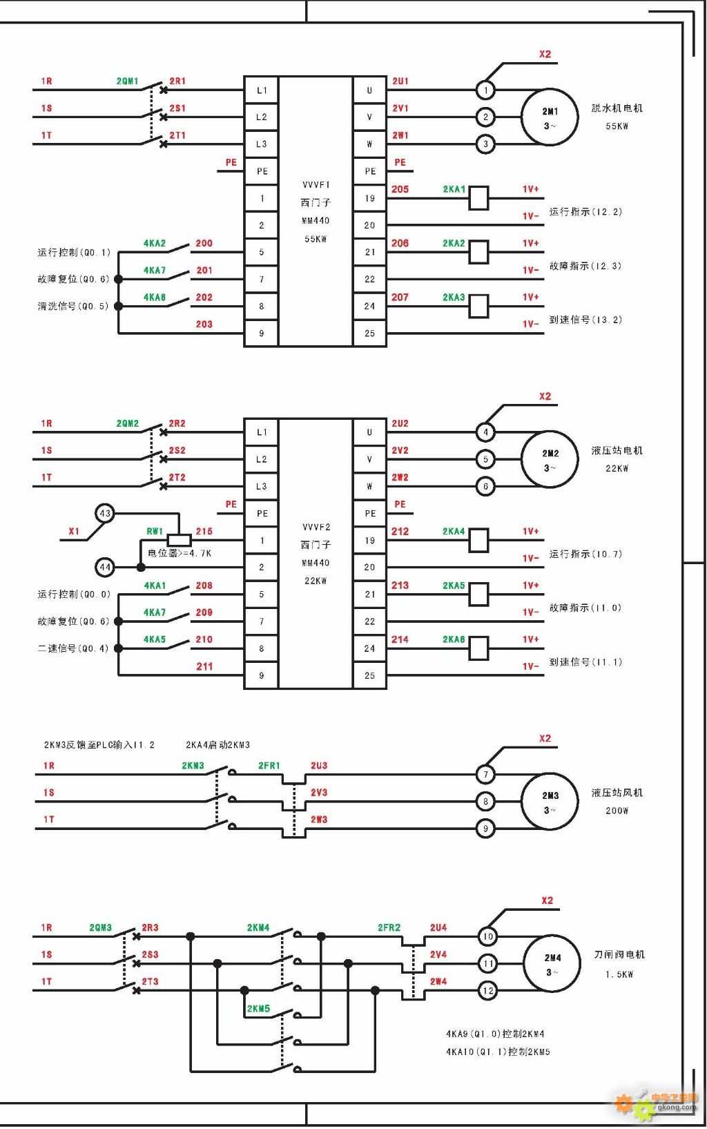

现场用到有西门子200的PLC CPU224CN一台 3台MM440变频器
不到1年的时间,烧了两台变频器,一台PLC,维修后发现变频器是输入端烧毁,PLC是内部电源烧毁,
经过测量三相电均为400V,PLC单相供电电源是230V,均属于正常啊,
备注,变频器所带负载是离心机,惯性较大!不知道什么原因烧毁的,一般都是现场离心机扭矩过高跳停的时候容易烧毁设备,
PLC供电前加了滤波器的!
把PLC和变频器相关的原理图贴出来:

西门子200的PLC AC/DC/RLY 电源的电压范围:AC85~264V
如下图所示:

230V应该没问题,有可能是电源自身问题,不放心就加个隔离变压器

可以在PLC空开后面加上一个隔离变压器.
或者换个变频器.

有可能是电压不稳,线路的问题,你们的变频器用没用再生制动方式?

现在情况是老是在离心机扭矩过高 跳停的时候 烧设备 离心机惯量很大 没有加制动电阻
