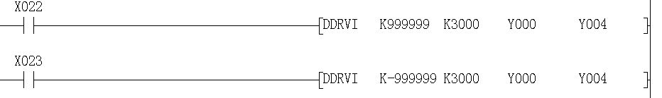

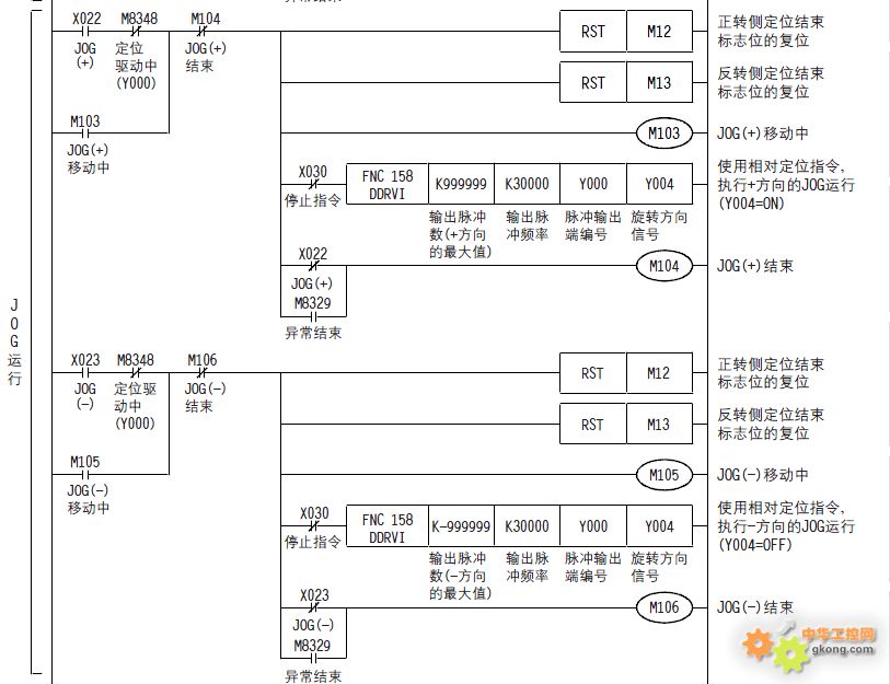

三菱定位控制手册上的伺服的点动程序:
搞不懂为啥整这么麻烦,为什么不直接就是:

实际程序中不会就两个点动,还有其它的定位控制,要考虑互锁、执行先后顺序等

PLC编程要把可能发生的情况考虑周全,为了应对这些情况设计一些程序。所以PLC有一部分程序是为了应对这些情况的。

这个应该要综合考虑全局
应该从整个程序中可以看出些端倪吧!
