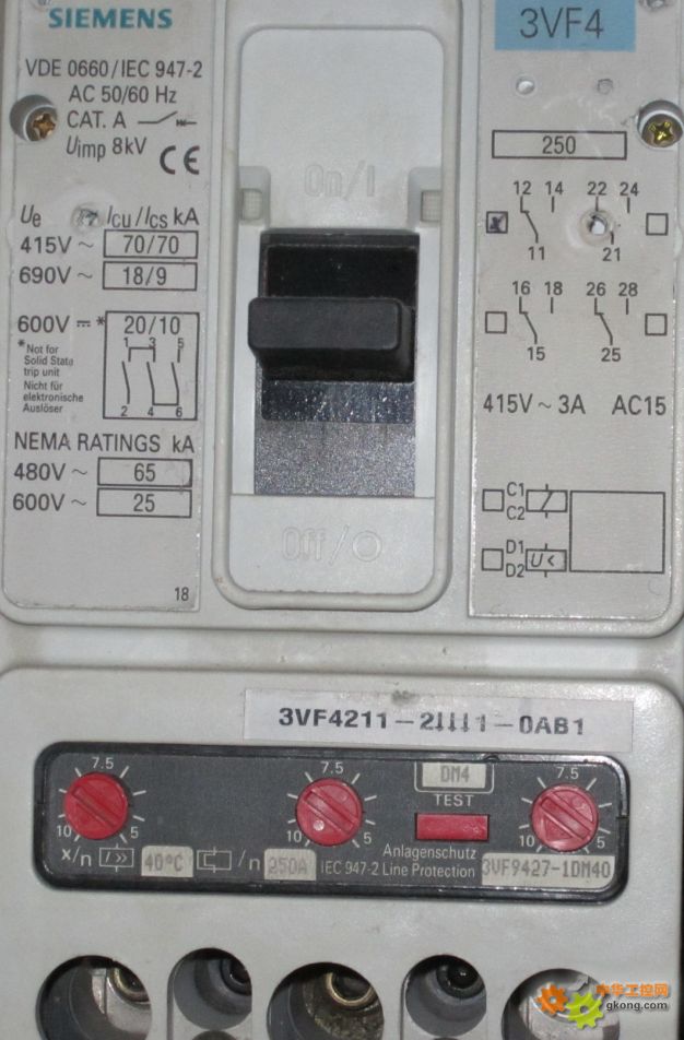

请问这个断路器下面的三个红色旋钮是干什么的?

各位师傅们,能具体说说它们的作用吗?

是调节过载电流值的

调节过载电流值的。

是调节过载电流值的
确实是这样的。

楼上答案正确。

调节过载电流值的,每项可单独调

这个是额定电流250A的,如果某相箭头对准10,那此相就可通过260A的电流吧???

x/n是什么意思

速断电流 10* IN =2500a
