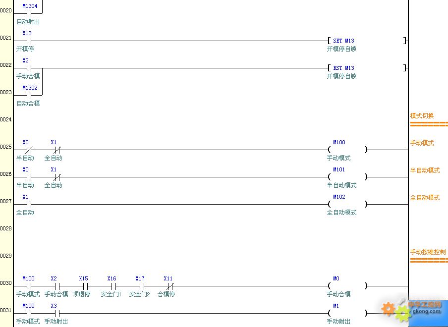

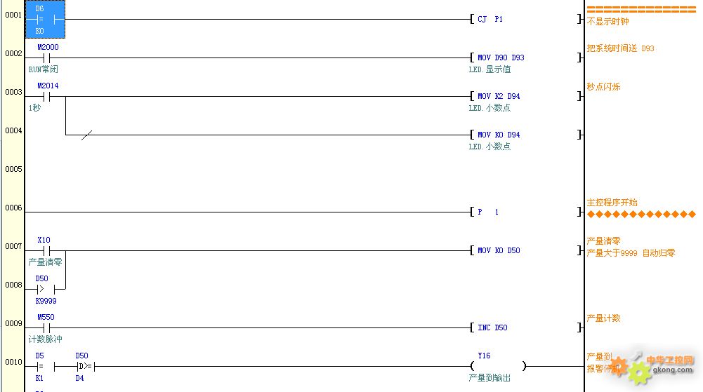

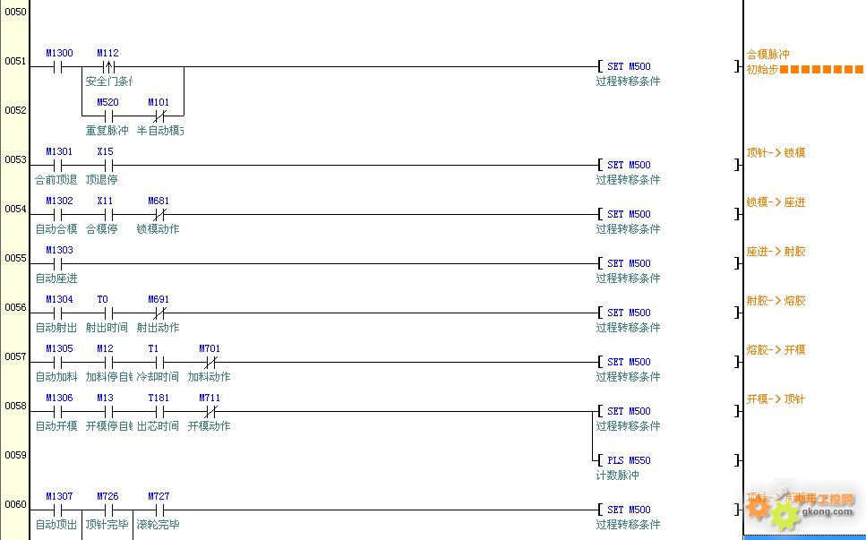

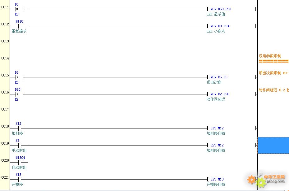

全自动纽扣机部分梯形图编程源代码

这个用的是什么PLC?

国产的仿三菱,梯形图一看就知道

真心不知道,看着类似于三菱,但一看M觉得有点晕,那这是什么牌子?

跟三菱的指令很接近的啊,你可以把它作为三菱的工程案例
