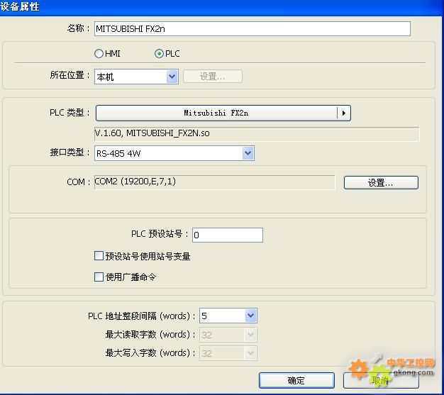

有谁熟悉FX2N与TK6070IH RS422通讯?
按手册连接线如下:
1-4
2-7
3-1
4-2
5-3
一直通讯不上,请问接线对不对?还是PLC设置、触摸屏设置有问题?

接线对,触摸屏12345接PLC编程口47123

接编程口PLC不用设定,触摸屏要设定,先添加一个FX2N PLC,再选接口类型,好像是RS485  4线制,com口是2,编译好后下载进触摸屏,就几个选择,2个com口,下载试试。

波特率设置对不?

已经弄好了,8针脚定义错误,所以接错了通讯线
