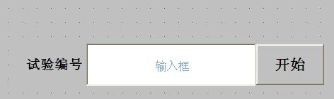

MCGS输入框输入内容可以限制长度么?如下图
如果可以的话,该怎么设置。

在窗口的循环策略里用脚本检测输入框的内容,超长就截取一定的长度或者对话框提示。
