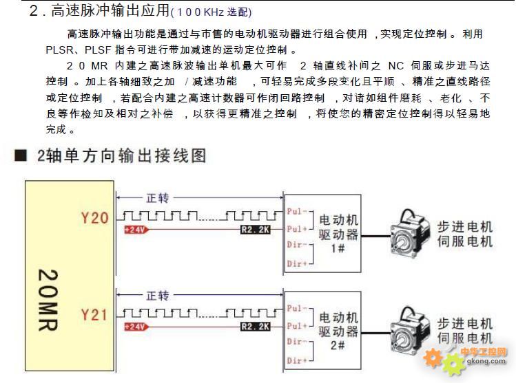

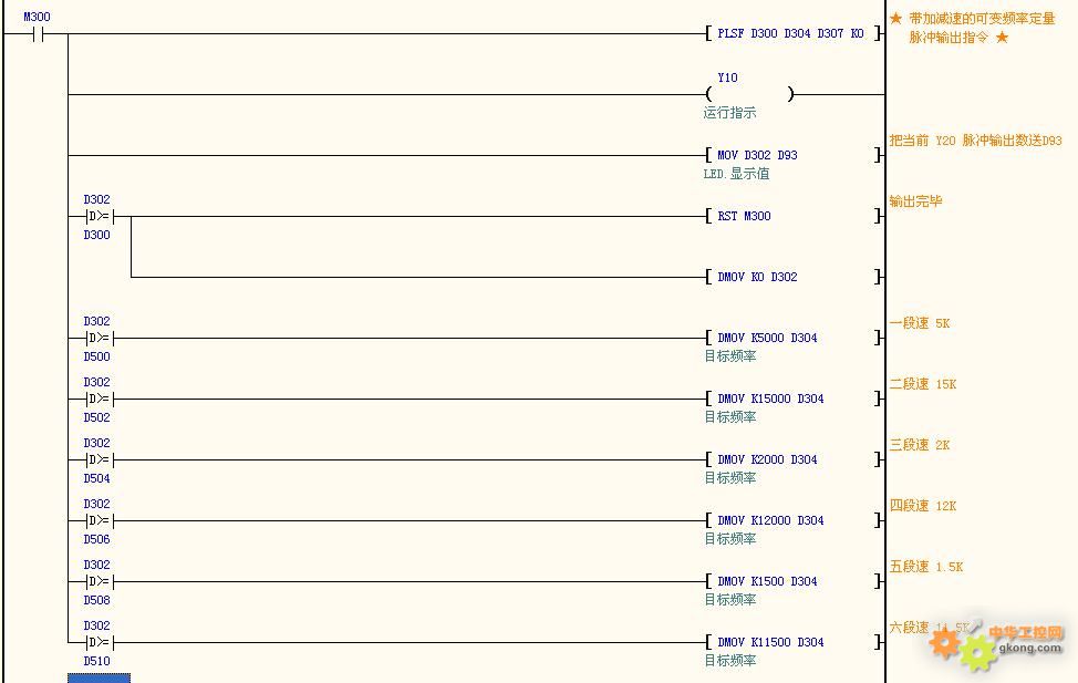

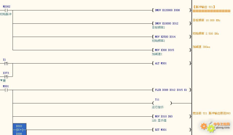

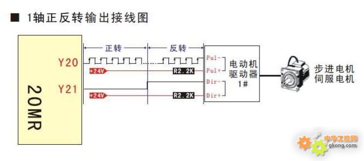

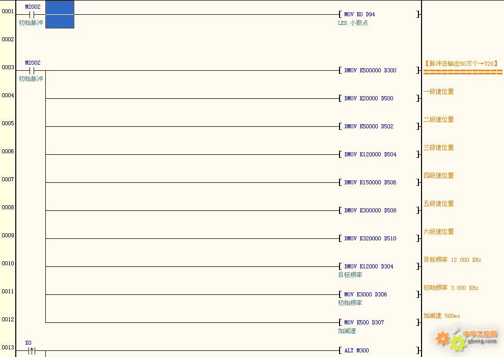

2路高速脉冲驱动2个步进电机工程应用实例(含部分梯形图)
0
571

部分梯形图代码:
