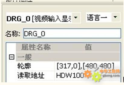

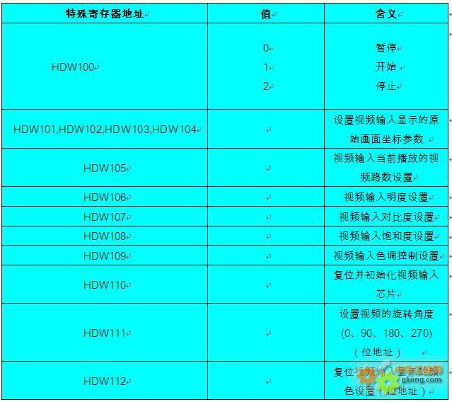

假设操作地址OperateAddr为HDW100,那么(之后连续的13个地址)工程设置如下:
工程设置如下:(读取地址是HDW100,那么地址就是之后的13个地址)
三:关于属性的设置

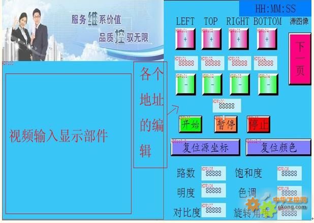

关于路数的设置
最大支持4路视频输入(同一时间只能显示其中一路),设置范围0~3,0显示第0路,1显示第1路,以此类推。
视频信号:是VCD,录像机,卫星接收机输出的信号。
关于复位的设置
当寄存器位输入时,会复位视频输入的设置。所有的设置会恢复为系统默认值。
关于旋转角度的设置
A. 旋转角度范围0~3,分别对应旋转0度,旋转90度,旋转180度,旋270度
B. 旋转90度和270度有会影响图片的处理速度,尽量少用
C. 在竖屏的HMI中,必须设置旋转角度,否则按照默认横屏处理

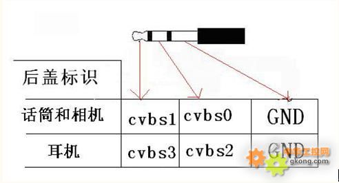

视频接线图

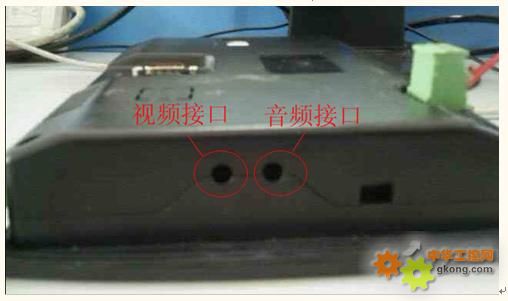

触摸屏上视频接口
与以太网功能一样,要使用视频功能需要特殊定制。
下图为触摸屏侧面:

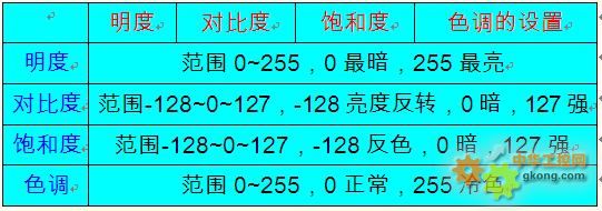

四:注意事项
A. 此视频输入信号显示在最高层,任何弹出键盘,画面,等窗口。都会被视频显示区域所覆盖。
B. 视频信号必须设置好其显示区域,明度,对比度,饱和度,色调等设置,否则会照成显示异常,如果不会设置,请按照默认置,如果设置错误,请使用复位设置功能。
C. 在PAL制式下,视频输入视频源输入最大输入312行。
D. 在NTSC制式下,最大只有256行,请自行设置好视频的最大行数,如果在NTSC制式下,使用312行画图,有可能照成最56(312-256)行数据显示错误 。
