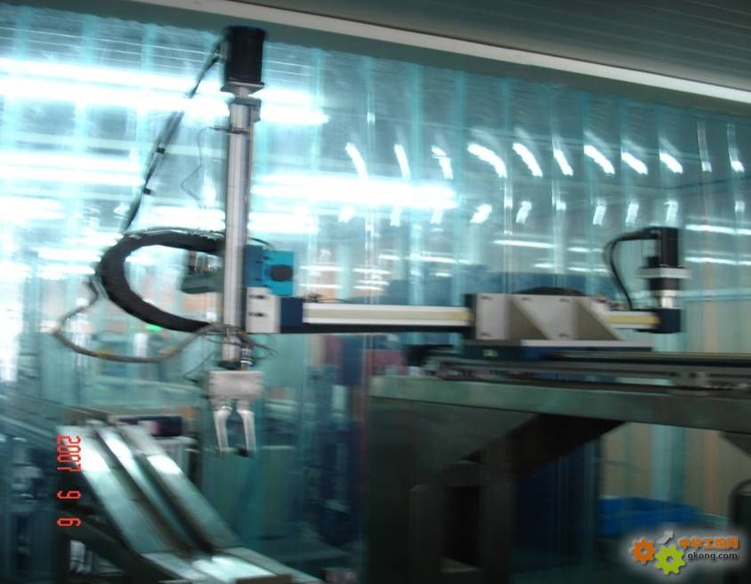

  应用案例:1 搬运码垛机器人
该设备采用5个轴运动,XYZ三自由度和工件旋转,手爪夹紧/松开,悬臂式结构

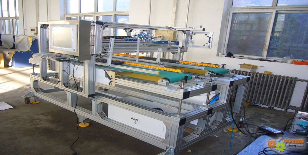

           3 秧苗移栽机器人
该设备是由传送带和XY轴机器人以及视觉系统结合,实现秧苗好坏的检测和抓取放置。

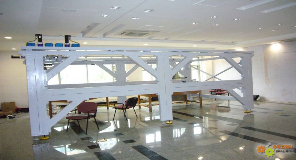

            4三维超声波扫描检测机器人
该设备为三维超声波扫描检测机器人,X轴采用龙门式结构,由于Y轴的行程大(4m),所以在Y轴下面加一个横梁支撑,减少Y轴的扰度变形

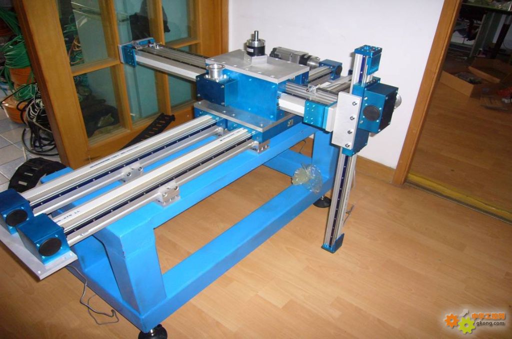

             5 三维光学测量机器人
该设备为XYZ轴,X轴为龙门结构形式,底座下面是放置检测的目标,Z轴上带一个高倍的显微镜,检测物体的角度。

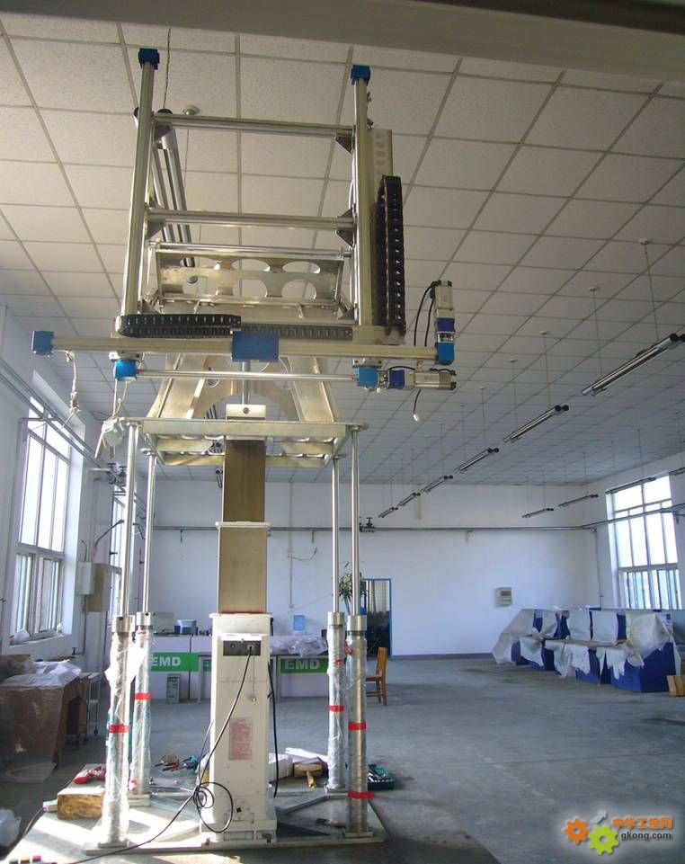

             7 二维可升降雷达检测机器人
该设备为升降式二维机器人,下面是一套升降机构,上面是一个二维(俯仰和左右)的雷达扫描检测机器人
