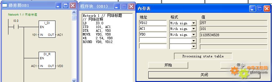

谁能帮我看看这个程序,为什么vd0的数据不是101呢

因为VD0中的数据是REAL类型,请你查阅相关资料,了解IEEE754标准的REAL数据在PLC中的存储格式。

VD0的显示格式还能改不?

给推荐几本资料呗,非常感谢

VD0的显示格式还能改不?

VD0的显示格式还能改不?
改完之后显示对了吗?

不对啊,气死我了可能是数据类型不同吧

那你好好看看帮助文件吧,F1搞定
