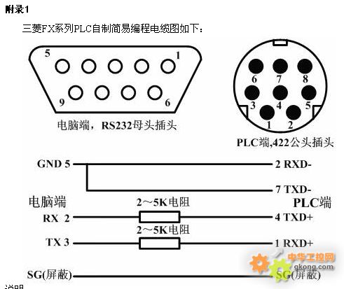

[size=4][size=4]按照上图将编程口协议转化为232协议,用FX2N系列PLC与台达B系列触摸屏可以通讯。
但是按照上述方法,换用FX3U系列PLC无法通讯。
请教各位高手!!!

难道3U的有编程电缆有什么改动吗

你一定要232的口?那可以扩展个FX3U-232-BD

发表于:2013/3/3 10:11:22

1、我们自制了一个422 to 232的板子,原有系统都采用这种方式通讯。
2、而且扩展的232BD板已经用到别的联接通讯上了

发表于:2013/3/4 16:00:01
这个你要想想电脑是232的口就可以了
