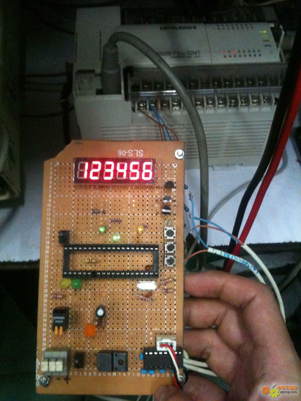

FXPLC与MAX7219 应用终于被我搞定了!

楼主详细解释一下

中间有什么其它芯片?

上面可以显示寄存器的值?

不错!
希望楼主能够仔细介绍一下!

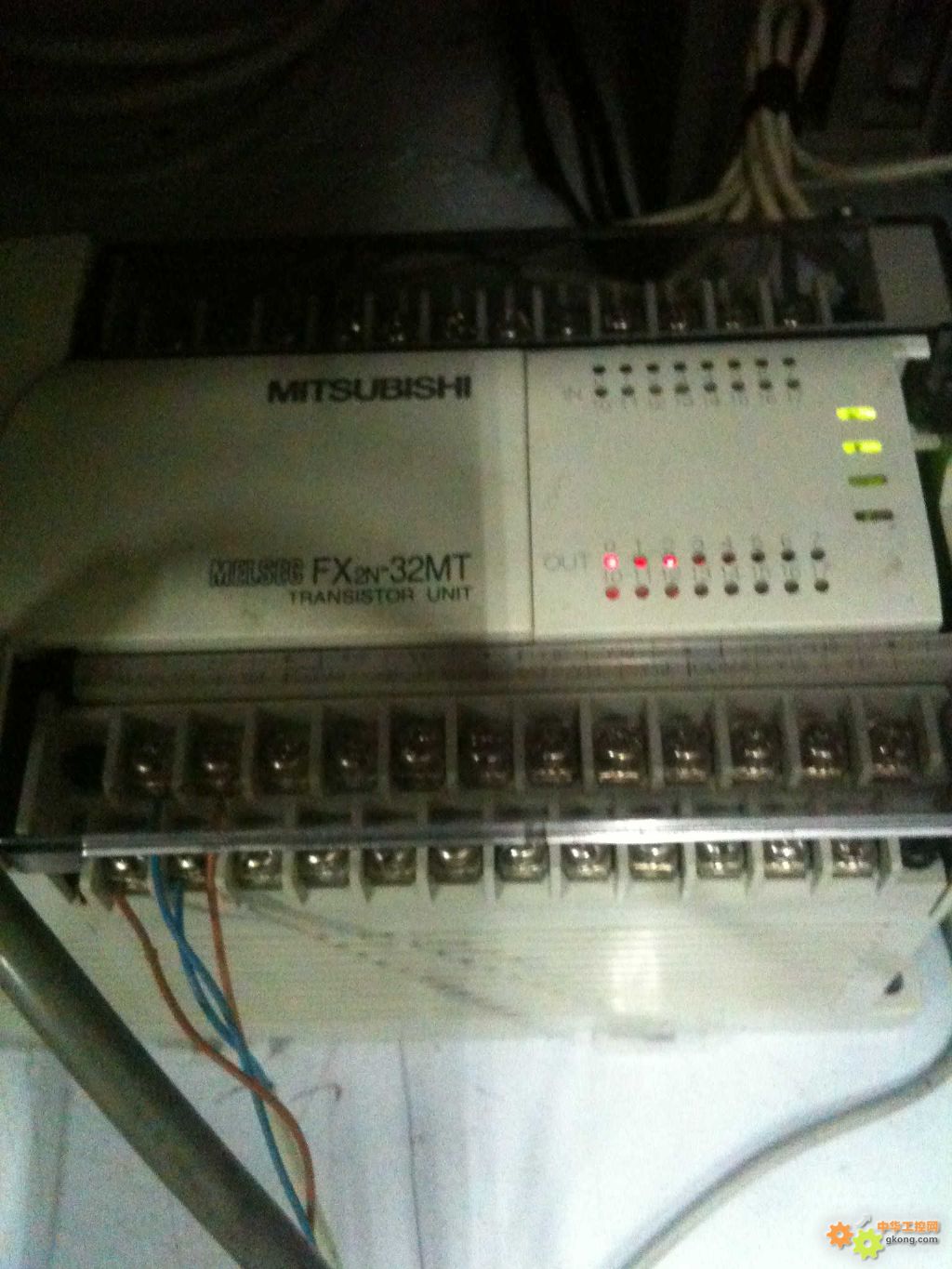

朋友,你好! 中间就用了一个MAX7219 芯片IC PLC只需3个输出就可以控制显示PLC寄存器的数值。
一个IC可显示8位数,还可以扩展更多的IC。一个8位。2个就是16位。还是只要PLC的3个输出口。

查MAX7219是串行输入/输出共阴极显示驱动器。

楼主能不能给个程序参考一下?

能不能分享一下啊

用这个做数据输出?
我只有200系列的串口输出案例,是AGV小车数据输出的
