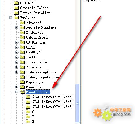

打开注册表(Regedit)
搜索MountPoints2

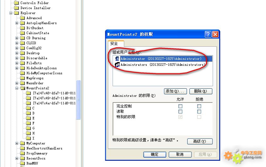

发表于:2013/2/28 12:12:25
第二步:右击选择权限
出现如下图所示画面 注意:图中画红圈部分的内容你是没有的 不然就不会出现不能写入的问题了

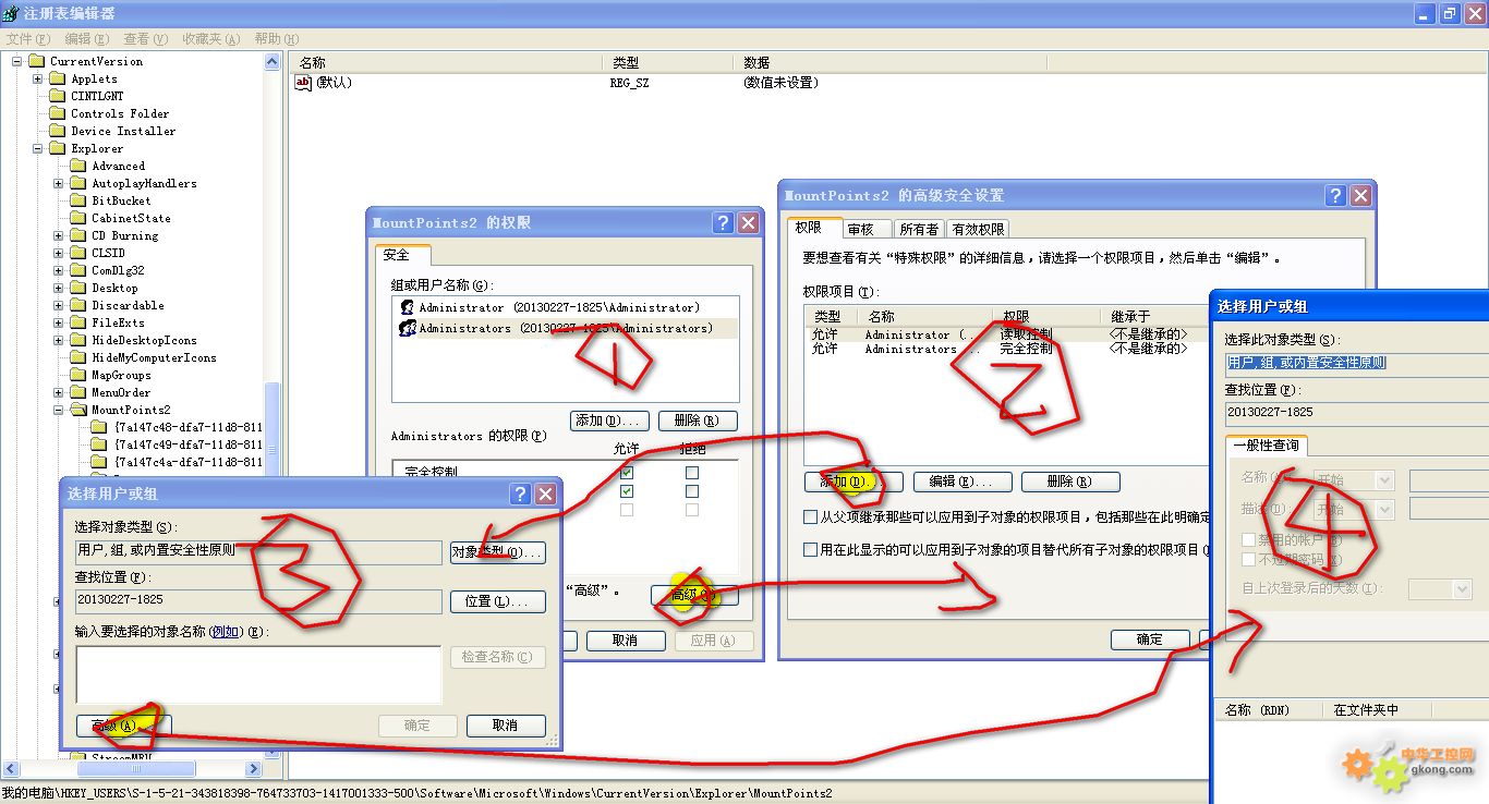

发表于:2013/2/28 12:15:59
第三步按图点击

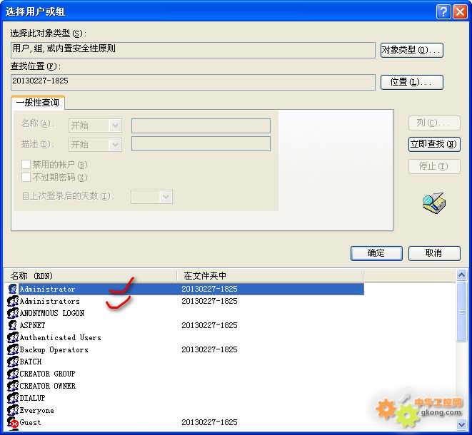

发表于:2013/2/28 12:17:31
第四步:点击立即查找
出现如下画面
选择用户

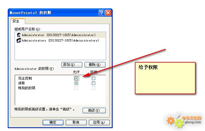

4335
作者的所有帖子(1224)
2010/9/23
发表于:2013/2/28 12:26:01
第五步:给予权限 实测不用重启就可以顺利安装完CX-one
goodluck
