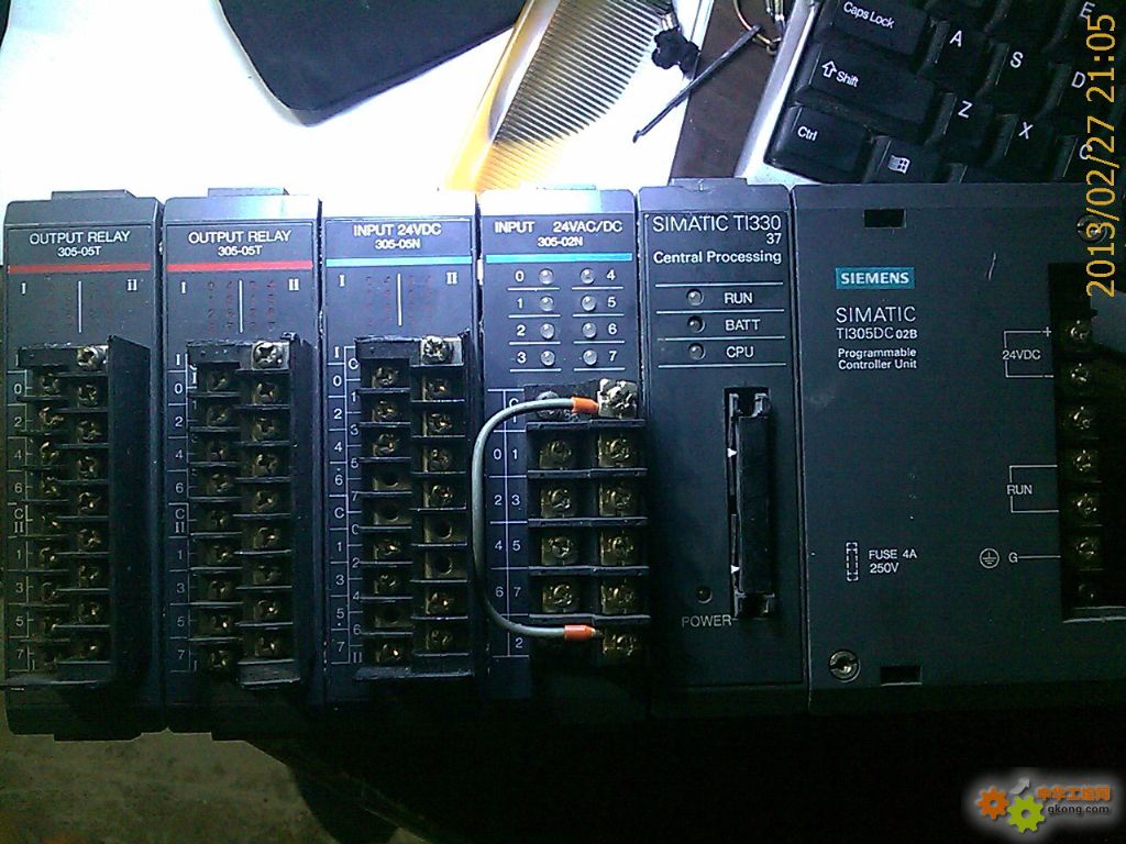

不知道这个plc用什么通信线?能否自己做一根?

如题,手头有个老plc。西门子ti330-37,如图:

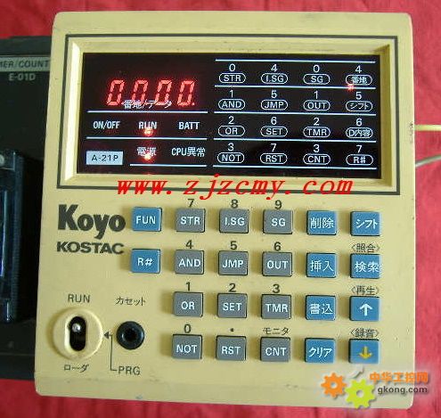

应该是用手持编程器编程,插在CPU单元的长插槽上。

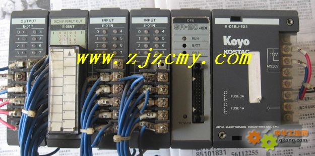

呵呵;这是日本KOYO代工的;80年代的;
与KOYO的SR20/21系列一样的;
要用手编器操作;

发个图片你对比一下;这是KOYO的;

确实像三洋的plc,不过手持?手持的型号?

这是光洋KOYO,不是三洋SANYO;
手编器型号R-21P或A-21P

谢谢你!长见识了!不能连接电脑吗?

需要用到这个东西;

谢谢您了!那个完全搞不懂,呵呵.
